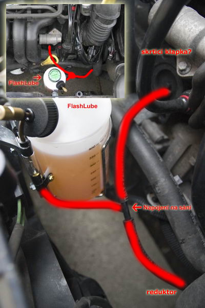

hanyz píše:Chlapi co máte namontováno FL prosím Vás nenafotili by jste mi místo navrtávky hadičky od FL do potrubí a uvístění ony nádobky na fofo 1,6.
děkuji
chystám se na mtž.
možno poslat i na mail: honzahradek@atlas.cz
hanyz, mrkni na stranu 7. So tam fotky z myho pekace, FlashLube je videt docela dobre... Mam taky 1.6 a Landi. Pokud bys chtel jeste nejake detailnejsi fotky, tak mi pisni co konkretne, neni problem abych to blejsknul... Jinac o tom proc to mam tam kde to mam a proc to nedavat jinde jsem tam taky psal (sifon-efekt, horlavina, etc...).
Ford Focus kombi 1.6 16V ZETEC SE, 2002, tmave modra metaliza, LPG Landi Renzo Omegas + FlashLube, zimni: Goodyear Ultra Grip 7+; 185/65 R 14 86 T, letni: Michelin Energy E3A; 195/60 R 15 88 H

akumulator,
prosim te fotnul by jsi mi jeste to napojeni, je to tam moc v detailu a nevim na jaky šlauch to napojit. jsem z toho trochu 8O . Myslel jsem že se to dava do sani vzduchu a ty tam maš nějakou tenkou hadici. Co to je.
diky nerad bych to napojil třeba na brzdový okruh 8O

for kyblic3k,
ahoj díval jsem se že mám stejný motor jako ty. prosím tě kde máš na jakou hadičku napojené flash lube. šlo by to fotnout. Nevím co si mám o tom myslet ale plynař mi ukazoval, že to mám napojit až někam dolů 8O , žačínám si myslet že snad plynař vaří z vody :?:
celý kit mám doma ale nevím na jaký šlauch sním, poraďte prosímm :(
Focus combi Ghia 1,6 r.2000, LPG Landi-Renzo

Hanyz, mrkni na obrazek, kterej jsem ti upravil z mych predchozich fotek.
Ja se ted bohuzel vracim hodne pozde domu, uz je tma, dyz fotim s bleskem, tak ten hazi strasne tvrde stiny a kazda hadicka v motoru za sebou necha stin - je to vsechno neprehledne, asi bys z toho moc nevykoukal... Vic hezkych fotek muzu udelat o vikendu...
Jinac ta hadicka vede z reduktoru (ten je umisteny zhruba nekde pod baterii - na fotce videt neni) kolem Flashlube, kde si "prisava" lubrikant a pokracuje dal smer sani a napojuje se na skrtici klapku (teda doufam ze je to ono). Vse jsem oznacil na fotkach cervenou barvou, snad to z toho bude zretelnejsi. To misto kam to usti myslim najdes snadno podle tech fotek...
Jinac moznosti kam to napojit je urcite vic. Podtlaku sani se v aute vyuziva na vicero veci...

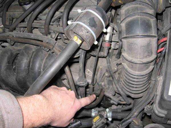

Příspěvek od hanyz » 20.11.2007 20:01
byl jsem u plynaře pro flashlube a ten mi říkal at to napojím na tuto hadici co mám nad prstem, která vede nahoru a pak se zůžuje. Jinak pod prstem je hadice, která vede do reduktoru tam je napojena z boku.
napojení 1.jpg (51.15 KiB) Zobrazeno 4072 x
