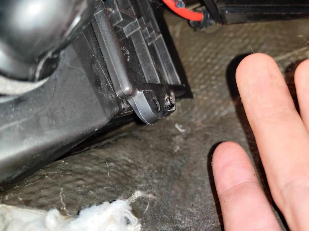

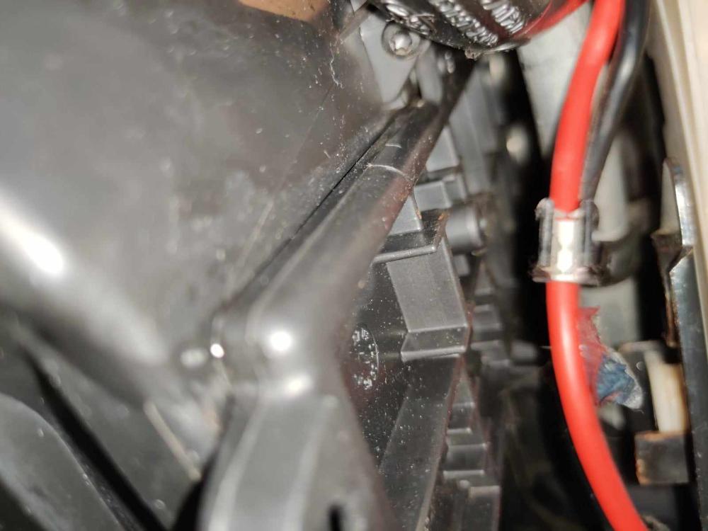

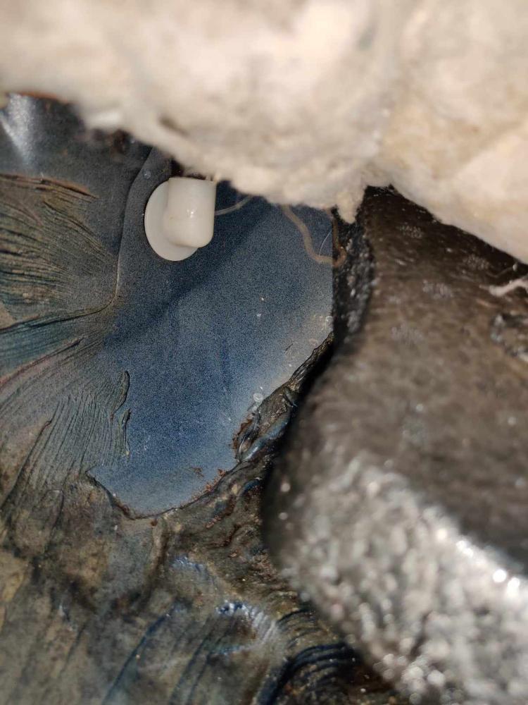

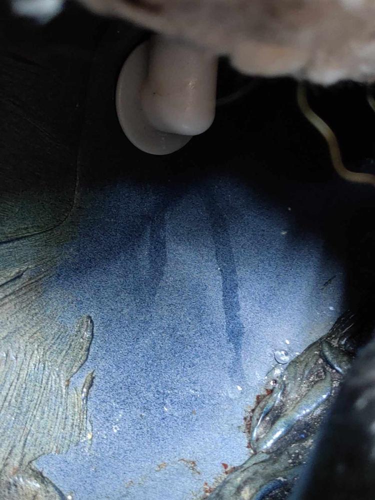

martinnius
Příspěvky: 12
Registrován: 22.10.2020 22:06
Re: Mokro pod kobercem u spolujezdce
Příspěvek od martinnius » 20.07.2023 23:56
Tak som to našiel, tečie to na 2 miestach, prvé je kryt výparníka a filtra a druhé je kolienko do kasne. Poradíte mi prosím čím to zatesniť? Prípadne čo s tým celkovo?
Ford Focus mk2 Turnier, 2.0TDCi 100kW, 2005
Příspěvky: 13715
Registrován: 18.07.2011 19:55
Příspěvek od stano. » 21.07.2023 08:41
Prestuchaj/precisti ten odvod. Najlepsie zospodu auta presparat drotom. Nic nezatesnuj, to nie je problem.
