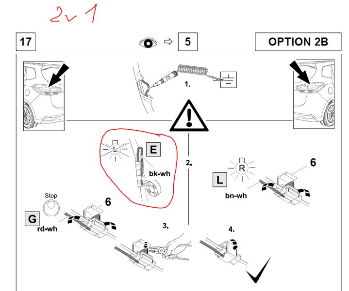

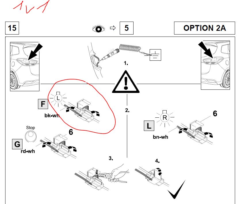

Re: tažné zařízení
Tak to nemuzu rozchodit, je tam moznost zapojeni pro 2 funkce v jedne zarovce (muj pripad zadni svetlo plus brzdove), problem je ten ze na voziku sviti jen prave zadni svetlo. Dle navodu by sepnuti leveho svetla mel rozpoznat kabel prilozeny k + kabelu od leveho svetla coz se bohuzel nedeje. Navod nize. Pokud to zapojim jakoze 1 funkce v jedne zarovce tak samozrejmne leve svetlo sviti ale je problem s brzdovym. Nejaky napad co s tim?
FF II 1.6 Ti-VCT kombi 2007

Re: tažné zařízení
Řekl bych, že nemáš 2 funkce v jedné žárovce... Ty máš jednu žárovku se dvěma vlákny. Takže k žárovce vedou tři dráty. Jedno je kostra, jedno bude brzdové a další bude obrysové. (jestli teda myslíš tohle), tak připoj na brzdové brzdové a na obrysovku obrysové, každé má svůj drát ke světlu. (jestli jsem teda správně pochopil na co se ptáš)
Pošli mi celý návod...

Re: tažné zařízení
Tak uz to jede, chybka ale byla jinde mel jsem kabel od mlhovky propipanej az ke svetlu ale nevsiml jsem si ze nejde na naprimo ale do konektoru a zase ven. Kdyz jsem to pripychnul ke kabelu stejne barvy ktery sel naprimo tak uz je to ok.
jirkaj: Dle tve rady uz jsem to zkousel a neslo to jak melo ale to bylo tim zapojenim mlhovky na spatnem kabelu se stejnou barvou a stavou. Ale diky tobe jsem se spravne nasmeroval a nasel omyl.
