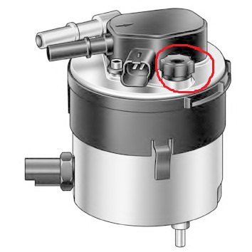

kolečko na palivovém filtru?
Příspěvek od spark187 » 03.05.2013 17:52
Zdravím, prosím o radu k čemu slouží tohle kolečko viz. níže
Ford focus II 10/2008 po FL 1.6 TDCi 81kW 110HP +DPF
Jardak
Příspěvky: 2711
Registrován: 10.01.2010 10:52
Bydliště: Kaznějov
Re: kolečko na palivovém filtru?
Příspěvek od Jardak » 03.05.2013 18:03
Ovzdušňovací šroub?
spark187
Příspěvky: 181
Registrován: 19.04.2013 15:35
Příspěvek od spark187 » 03.05.2013 18:05
no to právě nevím napadla mě regulace přívodu paliva do filtru
Jardak
Příspěvky: 2711
Bydliště: Kaznějov
Příspěvek od Jardak » 03.05.2013 18:08
Jakej by byl důvod regulovat přívod paliva do filtru?
spark187
Příspěvky: 181
Příspěvek od spark187 » 03.05.2013 18:10
Nevím jen střílím od boku, ale zajímala by mě funkce tohoto šroubu případně manipulace sním pří výměně filtru

Jardak
Příspěvky: 2711
Bydliště: Kaznějov
Příspěvek od Jardak » 03.05.2013 18:20
Tak přestaň střílet od boku a filtr si nech od někoho kdo to umí vyměnit. Když mu budeš koukat pod ruce,tak při dodržení jeho postupu si ho příště můžeš vyměnit sám. Ušetříš si zbytečný nepříjemnosti. :wink:

Jardak
Příspěvky: 2711
Bydliště: Kaznějov
Příspěvek od Jardak » 03.05.2013 18:32
Takovej nejjistější postup je filtr vyměnit a mezi přívodní potrubí a filtr zařadit ruční pumpičku. Povolíš ovzdušňovák a čerpáš až přestanou jít bubliny. Pak ovzdušňovák utáhneš, motor natočíš a necháš chvíli běžet. Potom ho zhasneš odstraníš pumpičku,připojíš přívod na filtr a je hotovo. Samozřejmě existujou i náhradní postupy, záleží na tom jak si ten který konkrétní systém poradí s malým zavzdušněním.

lucky.jack
Příspěvky: 8471
Registrován: 12.03.2011 21:18
Bydliště: v Hradci Královým
Příspěvek od lucky.jack » 04.05.2013 10:43
Je to odkalovací zátka. Skrze celý filtr vede tyčka přidělaná k tomuhle kolečku a vede až do toho výpustního otvoru dolu. Vím to, protože jsem to tenhle týden zjišťoval prakticky :)

spark187
Příspěvky: 181
Příspěvek od spark187 » 04.05.2013 13:19
Aháá a jak se to konkrétně odkaluje je tam ňáký extra postup ??
lucky.jack
Příspěvky: 8471
Příspěvek od lucky.jack » 04.05.2013 14:06
Nevím, nikdy nejsem filtr neodkaloval.
Já jsem měl starej filtr a kompletně jsem ho rušil, tj jsem ho kompletně rozebral na součástky a rozřízl vejpúl abych věděl jak to uvnitř funguje. Ale hlavně jsem chtěl zjistit jestli je možný u tohodle filtru nějak zjistit případné bytí pilin z čerpadla.
Příspěvek od Komi » 04.05.2013 15:11
kto si to robi sam, mal by sa dopredu aspon popozerat po informaciach - je ich dost, ci uz fordi etis alebo Etzold-urob si sam atd...
Ford pri serviskach mimo 60000km vymenneho intervalu paliv.filtra pise:
Palivový filter: Vypustenie vody, ak nebol vymenený filter - vznetové motory (s možnosťou vypustenia)
