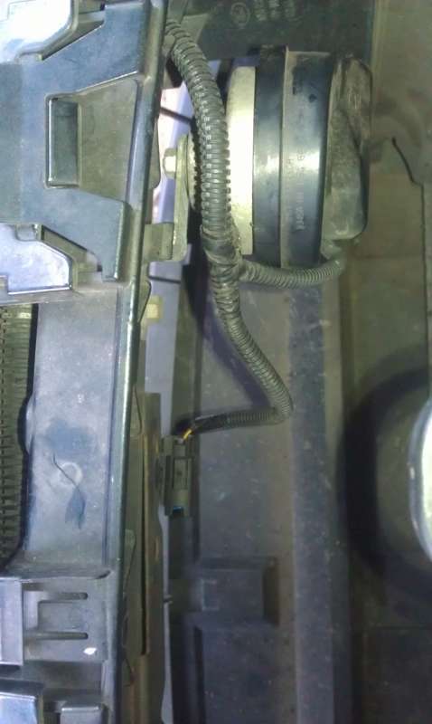

Jeste me napada, ze tam je nekde teplomer ...

Re: Konekory známé i neznámé
takže někam napojit délkově to vychází k zámku kapoty ale tam už konektor mám

- Příspěvky: 25146
ano, je to pro predni cidlo narazu - predFL auta ho maji, poFL (a asi i meziFL) uz ne
Díky na tym konektoru mam krytku je mozne ze pri narazu mě airbag nevystřelí

- Příspěvky: 25146
podivej se z okna, co mas za auto - pokud predFL, tak mas problem ... pokud poFL, tak je to OK
urcite pred rok 2006 divim se ze to neni zapojeno ale jestli to cidlo neni zaple tak jak to ze airbag zhasne

- Příspěvky: 25146
diagnostikou se pripoj na ridici jednotku airbagu a vycti chyby a konfiguraci ... pokud se o to budes chtit podelit, najdi (nebo zaloz) vhodne tema
jojo tat ko to musim zajet za adamem urcite dam vedet do vlakna

- vitut
- Příspěvky: 3024
Tchyne ma FF2 pred FL rok 2006 a predni cidlo tam taky neni ...
- Příspěvky: 25146
aha, ze by i predFL auta s ESP cidlo nemela?
je mně to divný nesouví si to jake tam jsou airbagy
Chyby tam posledně žádný nebyly
maš pravdu jedna chyba tam byla ale to bylo kvuli sedacce kterou jsem měl oddělanou z důvodu koupě lepších sedaček

- Příspěvky: 25146
ne, ale pro ESP je potreba vedet zrychleni (zpomaleni), takze predni cidlo narazu neni potrebaservisak píše:je mně to divný nesouví si to jake tam jsou airbagy
