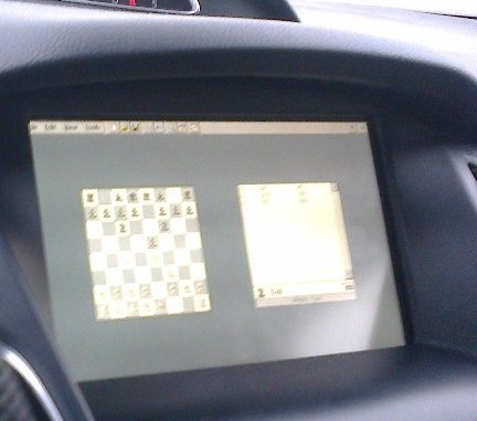

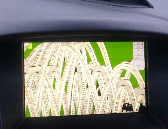

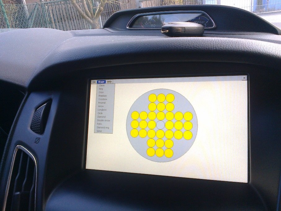

Re: SYNC2
SYNC2 je vlastne "pocitac" s trochu upravenym win ce, takze se tam daji hrat hry
- oscaar
- Příspěvky: 881
- Bydliště: Zlín
Re: SYNC2
To se hodí v koloně, můžeš hrát karty
- Příspěvky: 25089
Re: SYNC2
... karty i sachy ... jen svlikaci poker moc ne
- Příspěvky: 25089
Re: SYNC2

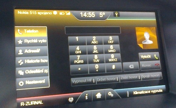

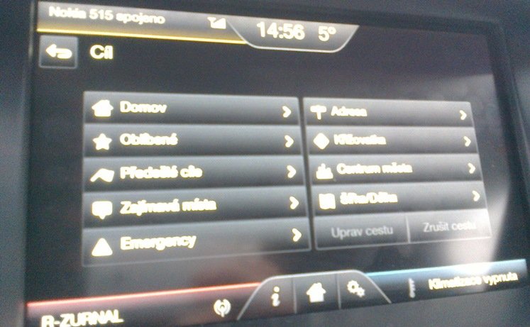

... ale delal jsem to kvuli prepsani do cestiny:
- oscaar
- Příspěvky: 881
- Bydliště: Zlín
Re: SYNC2
Pěkný
, takže už máš funkční češtinu do SYNC2
- Příspěvky: 25089
Re: SYNC2
ma to jeste sve mouchy (nektere texty jsou moc dlouhe na urcene pole), ale diky Adowovi uz na me navigace mluvi cesky

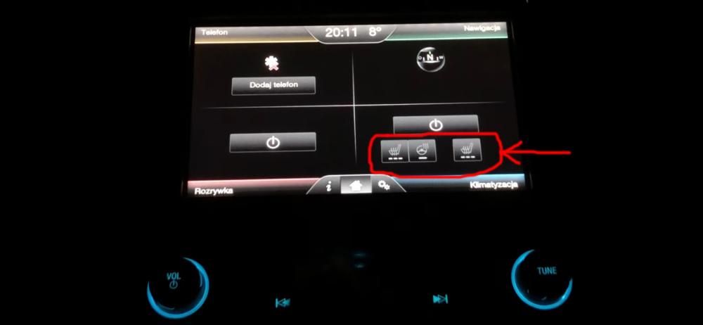

- Adow
- Příspěvky: 6814
- Bydliště: Kousek od Brna
Re: SYNC2
Nastavením třeba přes Forscan.. Já jsem to na S-Maxu takto měl.

Majkyork
- Příspěvky: 46
- Registrován: 20.11.2020 21:07
- Bydliště: Slovakia, Široké
Re: SYNC2
Ano nasiel som video ako to nastavit len otazka moja je ake cislo zamenit v apimu? lebo on tam dal 6 tku a dalo mu aj ikony chladenia sedadla ale ja mam len vyhrievane tak podotazka ci to da podla vybavy alebo treba tam dosadit ine cislo?..je to v 7D0-01-01 a v tretom poli na druhe miesto dal 6tku cize
xxxx xxxx x6xx . Ja by som tam chcel len vyhrev sedaciek a volantu.
Ford Focus facelift mk3 2015
- Příspěvky: 25089
Re: SYNC2
tahle tlacitka tusim v FF3 nefunguji; je to funkcionalita pro mondeo mkV
