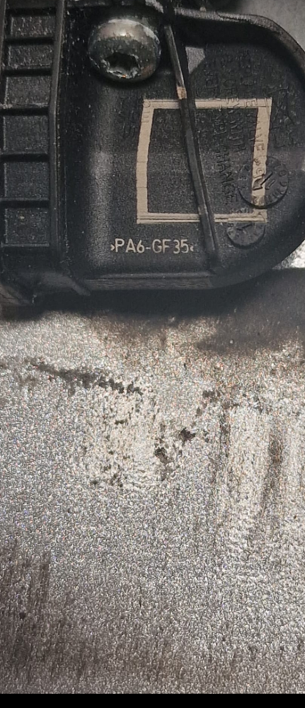

Tohle označení bylo v origo kolech,těch druhých,co fungovaly.

To je označení toho černého materiálu . Polyamid 6 s 35% skelného vláknaRobx píše: 05.04.2024 15:06 Screenshot_20240405-150246.pngTohle označení bylo v origo kolech,těch druhých,co fungovaly.

To je na snímačích značky Schrader, bohužel to tedy neříká nic o typu snímače...
