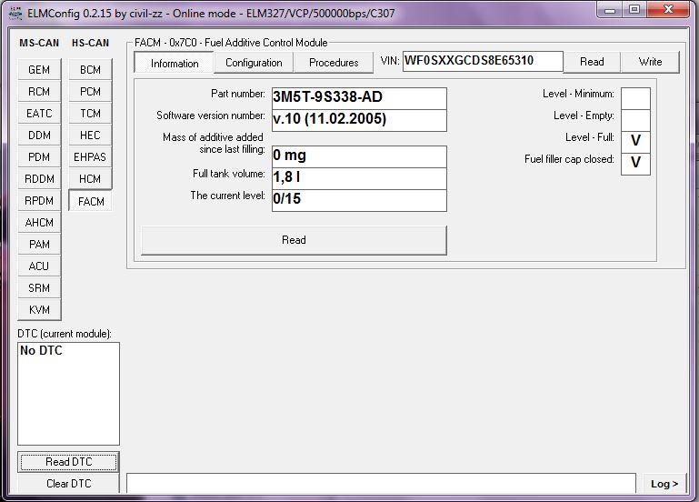

Měl jsem taky prázdnou nádržku s aditivem, Focus 2008 1,6 TDCi 80kW, černé zátky s modrými sponami - dle roku výroby tam má být EOLYS 176 (ovšem oficiálně asi mají být zelené zátky - moc bych neřešil zda zelené/černé - hlavně ne modré)
Dle údajů na diagnostice i zde na fóru má nádržka objem cca 1,8l a musí se dolít doplna, aby se odvzdušnila a poté resetovat.
Jelikož již v autě nemám DPF, rozhodl jsem se do nádržky dolít, nikoliv EOLYS 176, ale diesel s VIFem, inspirován násl. videem: https://www.youtube.com/watch?v=c-CSC-u6Sbs
Protože aditivum slouží jenom k regeneraci DPF filtru a ten již v autě není.
Bohužel se mi zatím nepovedlo vyresetovat tento systém dávkování aditiva do paliva a to ani manuálně pomocí víčka nádrže a klíčku v zapalování v poloze 2 ani pomocí diagnostiky ELM.
PCM ani FACM nedetekuje žádné chybové kódy, ale MFA mi mezi budíkama pořád píše chybu motoru.
Asi neumím resetnout systém dávkování aditiva, který je manuálně doplněn, ale dle jednotky v autě prázdný. Zkoušel jsem i dotankovat palivo a dle ELMu se 88mg do palivové nádrže vstříklo, pak jsem to znovu resetoval, proto na obrázku 0mg, ale proč je hladina nádržky pořád na 0? Dělám něco špatně? Má se palivová nádrž dotankovat doplna? Prosím o jakoukoliv radu. S díky zdraví David

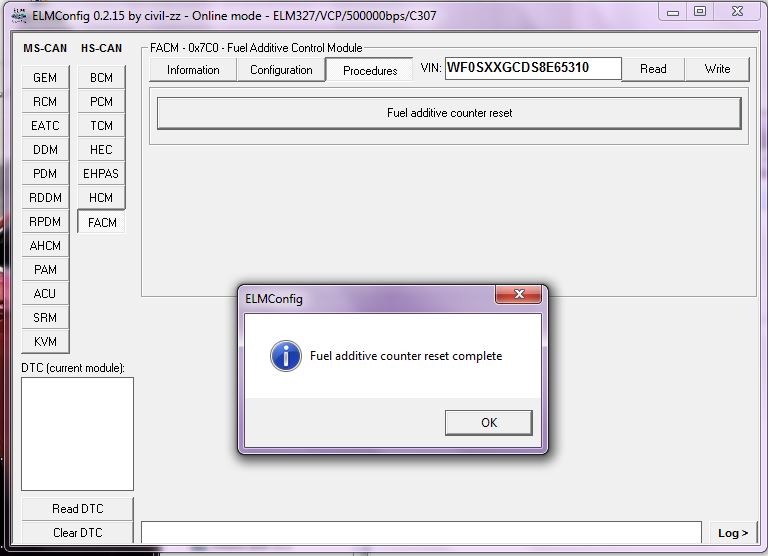

Re: cistenie dpf a doliatie aditiva
Ahoj , resetovat sa to da diagnostikou FOCOM alebo original IDS pre FORD. Pokial mam informacie tak ina diagnostika to nedokaze ( toto neviem na 100 %) .DaveXx píše:Zdar borci![]()

Čau všichni,
teď jsem taky zrovna řešil aditiva, krom renovace DPF a repasu turba a řešení STEERING ASSIST FAILURE. Všechno na jednou, když už se to sejří tak pořádně.
Nicméně, atky moc nechápu jak je to s barvama. Mám FF2 1.6 Tdci - 2004 a má tam modrou sponu.
POdle roku by tam mělo přijít EOLYS 176, já byl v peugeotu kde mi za stejnou cenu prodali Infineum F7995 KIT, potřeboval jsem to rychle a ne až v pondělí po svátkách.
Dle specifikace by měl být plně nahraditelný 176, takže snad v poho, Stějně je ve FF2 motor HD z peugeotu údajně. Rozhodně je na F7995 zelená sponka, což podle specifikace sedí. Modrá by měla bejt až 2010 + .. Tak ale nechápu proč pod fordem 2004 je ta spona modrá. Je přeci blbost u
Mimochodem na Eolys 176 je spona taky zelenáá !!! Tak jsem z toho jelen. Zatim to jede, uvidíme
Doplnění aditiva je celkem jednoduchý
akorát jak tu někdo psal bacha na voči. Spona jde blbě dolu, pokud nevíte jak na to, člověk na to čumí ze spoda a když to povolí, vytryskne z toho celkem svižně močovina. Hned jsem to vyplách vodou s mejdlem
)) Zatim vidim dobře
Pak jsem na DIAG resetnul stav, zhasnula hlaska ENGINE SYSTEMS FAULT a jede se. Hned jsem auto protáh, ale jak už jednou člověk zažije nějakou ránu a dozví se, že mu v autě něco hoří kvůli čištění, jezdim se sevřenou řití. Po dojezdu, i když jsem ještě chvíli stál se zapnutym motorem, po zhasnutí docela dlouho fičel větrák a z vejfuku šel docela smrad a dost to v něm praskalo. Asi normální když se to regeneruje. Ale mam respekt a první věc kterou si koupim bude velkej hasičák
