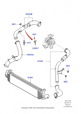

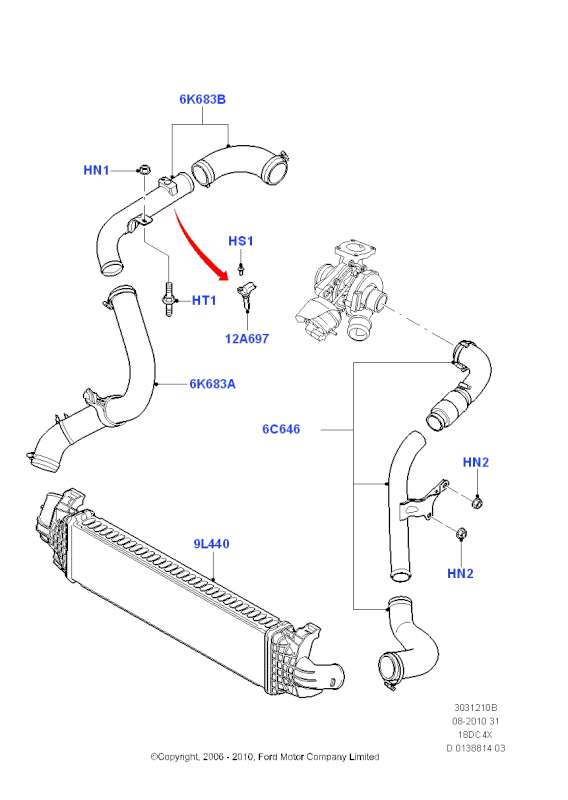

phofy
Příspěvky: 9502
Registrován: 23.07.2011 11:32
Re: dívný zvuk od motoru
Příspěvek od phofy » 05.07.2013 15:53
myslíš to houkání? Tak to je od turba máš někde prasklou hadici, intercooler nebo svorku povolenou, já měl svorku povolenou a od 110 - 130km/h to houkalo podobně jako tobě.
EDIT: Tady máš obrázek a můžeš začít kontrolovat :wink:
Pokud tam bude někde díra, tak to bude od oleje zamaštěný :)
Odkud jseš, kdyby jsi bydlel někde poblíž Liberce, tak by se ti na to juknul
