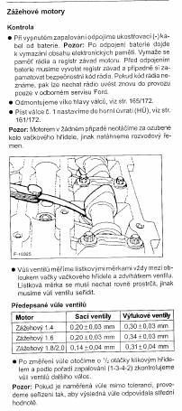

Pokud chceš, můžeš zkontrolovat jejich vůli. je jich 16, 8 sacích a 8 výfukových, a potřebuješ k tomu spárové měrky. Návod máš tady:
. Ale cívku taky nemusíš hned kupovat:
pelen píše:Odpor primaru: 0,4-0,6 ohmu
sekundaru (zapojeno na svicky): 9900 ohmu
Cívka bude daleko pravděpodobnější než ventily. Pokud to začalo dělat najednou, tak je to skoro jistý. Pokud by byly špatně seřízený ventily, kolísal by i volnoběh. Já bych to řešil na nejbližším vrakovišti zapůjčením jiné cívky.

2)Velice by nám pomohlo,pokud by sis dal do podpisu,co máš za auto.Kolik má najeto?Byly už seřízené sací a vyfukové ventily,které se nacházejí na hlavě válců a je jich 16,pro každý válec 4,2 sací a 2 výfukové.Nebudu tu rozepisovat,jak funkuje spalovací motor,ale ty si o tom určitě něco přečti,na netu je toho spoustu.Třeba tady to máš i a animací jak to vše funguje.
