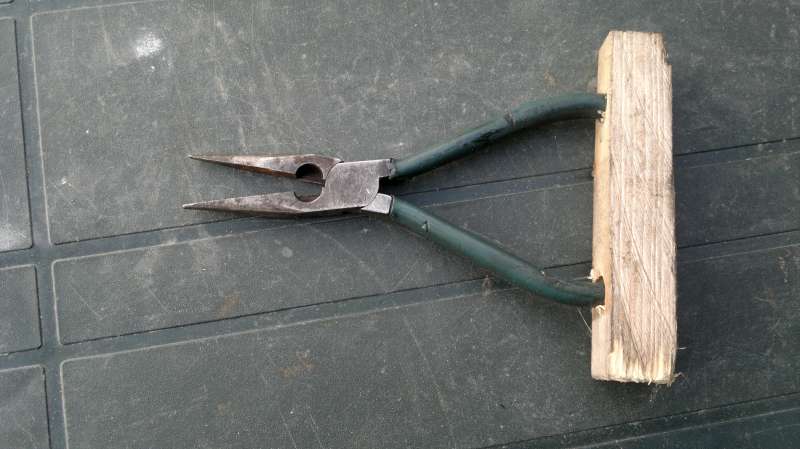

Tak už to mám taky za sebou. Nejhorší bylo sundat kotouč z náboje, jak to bylo zarezlý. Hodinu jsem do toho lehce bušil gumovou palicí a furt nic. Chce to pořááádně do toho mlátit
. Ještě mě čeká zadek, ale tam se musí točit nějak s tím pístkem, když se zatlačuje, tak to musím ještě nastudovat. Zasloužím si
paranmax
- Příspěvky: 253
- Registrován: 24.07.2010 10:06
- Bydliště: Slavkov u Brna
Re: Výměna předních kotoučů a desek na FoFo II
na zadek jsem si vyrobil takový přípravek ze dřeva a plochých kleští a funguje to perfektně.

- mikki
- Příspěvky: 926
Toona : zadní váleček musíš zašroubovat -je tam normálně pravý závit.Před šroubováním je nutné uvolnit prachovku válečku na a namazat aby při zašroubovánání se neroztrhla.Váleček zašroubovat až na doraz tak aby potom šla destička nasadit na ty dva výstupky na válečku a při brzdění se váleček neprotočil.Když to nevyjde tak jen lehce zatáhnout za táhlo ruční brzdy aby váleček mírně povyjel a zase ho zašroubovat v pozici jak má být.
- Příspěvky: 19244
je treba tocit a tlacit

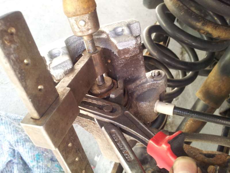

Malá išpirácia.
To je dobrý udělátko
paranmax
- Příspěvky: 253
to já to mám jednodušší jednou rukou točím a tlačím.
