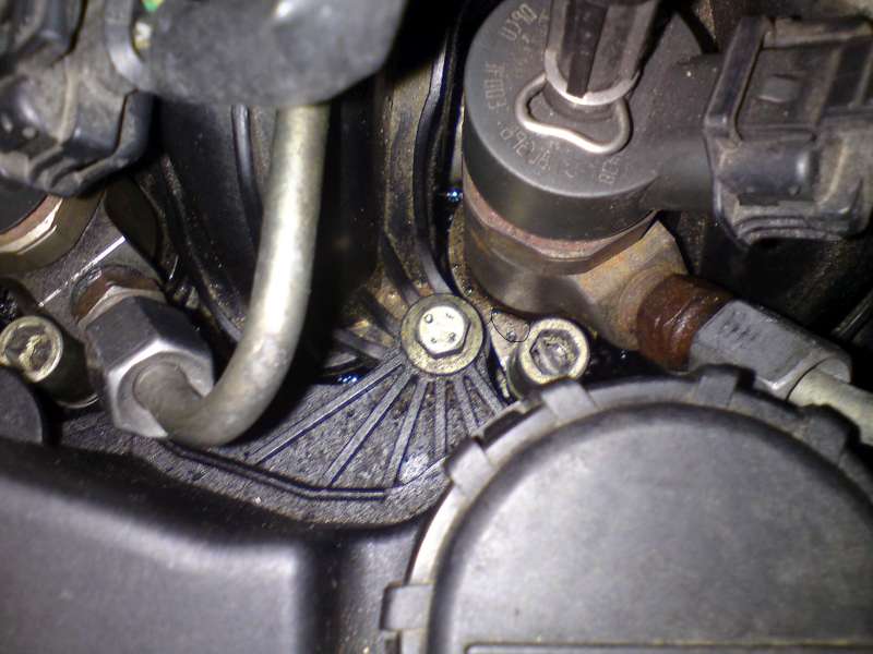

- Příspěvky: 15
- Registrován: 20.04.2010 00:19
Re: 1,6TDCI - podfouknuty vstrik
No pozeral,cez ten prepad to asi nebude lebo okolo nich je sucho ,vid foto.Tak som to este raz som to vycistil a po predjedi 60 km,uz na jednom bola mlacka ten druhy mal tak oroseny drziak vstreku,oznaceny kruzkom.Nie len zhora ale aj zboku..

- Příspěvky: 174
- Registrován: 16.02.2011 14:30
Ta pravá matice je nějaká mokrá, z tohodle se těžko něco pozná, každopádně to černý je už napečená nafta, měl bys to co nejdřív najít, protože jak jistě víš tak pak ten vstřik jde špatně vyndat.

- lucky.jack
- Příspěvky: 8457
- Bydliště: v Hradci Královým
miro fox: Být tebou, vyndám vstřiky, všechny, pořádně všechno očistím, ať se blejská jak psí kule, a všechno dát zase zpátky. Když vidím tu černotu nebudou na tom ostatní vstřiky asi moc dobře. Tu pravou matici na vstřiku máš od trubky mokrou, takže buď jste ji málo dotáhli nebo je poničenej konus a bude to na novou trubku.
- Příspěvky: 15
Konecne sa mi to podarilo,vycisti a vysledok je taky ,ze ten bordel ide z tych vsrekovacov.Vsade okolo sania a toho krytu kade sa nalieva olej je sucho,tak musia ist vstreky este raz von:(.
Trocha prepusta aj ta privodna trubka k tomu jednemu vsrekovacu(skusal som ju aj dotahovat).Myslim ze to nebude az taky problem,horsie je to ztymi vstrekmi,rozmyslam, ze to pojdem dat do origo servisu.Najblizsie tom mam do Popradu.Necha sa oni stym pobavia.Dufam ze su tam schopny mechanici,lebo som uz pocul vela historiek okolo autorizovanych servisoch.Nahodou neviete co moze stat ta nova privodna trubka k vstreku?
