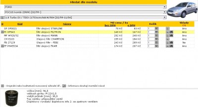

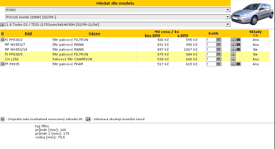

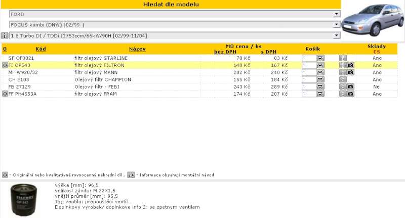

Poradi mi pls, kterej palivovej filtr z nabidky AutoKelly mam vzit? Bo mam vzit original u forda? Podle toho, co tu ctu, tak asi nebude spatnej ten Filtron? K tomu bych vzal jeste olejovy filtr Filtron. Olej mam http://www.prag-info.cz/_shop/index_.ph ... robce=3888

kup si original !!!! já si koupil z autokelly filtron a nepasoval mi :twisted: peníze mi nevrátily jelikož jsem neměl krabicu :twisted:
