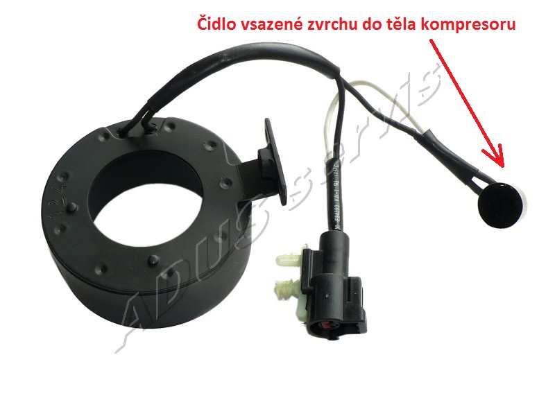

krenda
- Příspěvky: 2668
- Bydliště: Novojičínsko
Re: Nefunkční klimatizace
Ještě jsem pod autem nebyl, v tom horku se mi nechtělo
Kdyby bylo čidlo tlaku v háji, tak by neseplo relátko, to už přímo spíná spojku klimy a dráty by měly vést přímo od něj bez přerušení až ke spojce. Takže jak píšeš, buď ubroušený kablík od drážkového řemene, ale ten jsem už kdysi uchytil co nejvíc od něj, protože jsem si toho možného ubroušení v minulosti taky všimnul nebo to bude asi něco ve spojce...
krenda
- Příspěvky: 2668
Včera se mi v tom horku nechtělo, tak jsem to dneska spravil v ještě větším horku
Stín byl jen pod autem a pak až jsem to dodělal...
K věci teda. Napětí ke spojce kompresoru šlo, cívka spojky neměla okruh. Chtěl jsem sundat celou spojku s řemenicí, podařilo se mi sundat jen přítlačák s lamelou a pak jsem narazil na vnější segerovku schovanou v řemenici a na tu jsem neměl kleště, mám jen na vnitřní segerovky a těma se mi ji nepodařilo sundat, protože mi chyběla třetí ruka a je tam přístup jak k penězům i po sundání kompresoru z motoru a vyvěšení na hadicích. Nicméně by byl asi ještě potřeba stahovák na řemenici, takže smůla. Ale když jsem měl kompresor vyvěšený, tak jsem si všiml, že dráty z konektoru nevedou přímo do spojky, ale plus vede ještě přes nějaké čidlo vsazené zvrchu do těla kompresoru. Je to mosazný váleček vsazený do kompresoru a zajištěný plíškem se šroubkem. Napadá mě, že by to mohl být "havarijní" rozpínací termostat s pevně nastavenou hodnotou. Vytáhnout se mi ho nepodařilo, opět není přístup a za ty roky je to "zarostlé" do těla. No ve finále jsem toto čidlo vyřadil- prostě jsem mu ucvak dráty, které jsem spojil, celé to poskládal a už chladím
Teď otázka, proč se rozepnul a už zpět nesepnul. Buď mechanická závada čidla, v horším případě závada kompresoru. V každém případě jsem s tím ujel 20km, neprojevil se žáden problém a kompresor jde pěkně hladce. Čidlo se dá koupit jako součást elektromagnetu spojky za cca 1800,- nebo komplet spojka s řemenicí za 3300,- co jsem na rychlo našel na netu. Přes zimu to asi vyměním, ať mám klid. Jen to bude chtít odsát chladivo a vytáhnout kompresor pěkně na ponk.
