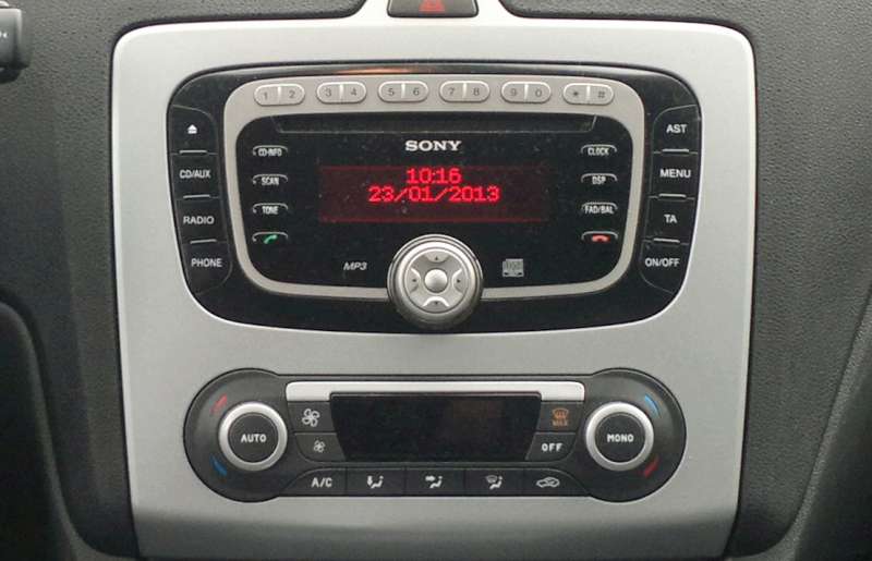

Takže pokud mám rádio SONY s tlačítkem CD-INFO (to starší), tak neumí ovládat USB-BT modul??
Ptám se proto, že jsem ve fázi shánění BT/VC USB modulu, tak abych ho nesháněl zbytečně.

Re: FoFo II, radio SONY a USB vstup
To nikdo najisto neví...
BT/VC asi by měl umět, když tam jsou tlačítka telefonu, ale jestli i USB
Přes BT mám připojený mobil, takže fakčí bezproblémů, VC nepoužívám.
mel jsem sony 6CD vyrobene 6/2008 (tlacitko CD-INFO) a s BTmodulem s USB se domluvil na telefonovani, ale USB neprehraval
ted mam sony 6CD 2/2010 (tlacitko INFO) a funguje i USB (+ mohu potvrdit i funkcnost pro sony 6CD 4/2009)
Jelikož mám auto vyrobený 8/2007, takže rádio bude ještě o něco starší, tak můžu na USB zapomenout
No jestli máš vzadu na rádiu mini(micro?) USB vstup tak snad tam...
Žádné origo Ford takový vstup nemá.
ved práve.. mam sony 6CD.. takže nič z toho.. diky
