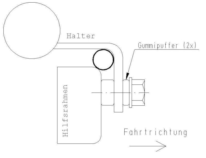

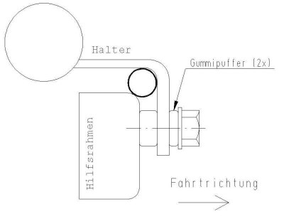

pava
Příspěvky: 413
Registrován: 17.10.2008 22:29
Re: Škubání motoru a podobné starosti
Příspěvek od pava » 16.04.2009 20:52
Tady něco, co jsem našel k tomuto problému

pava
Příspěvky: 413
Příspěvek od pava » 17.04.2009 15:20
Na slovenském foru je přesný návod i s fotkama. Tady: http://www.upnito.sk/imggal.php?viewGal ... b9462c2145
a celé vlákno tady: http://www.fordclub.sk/forum/viewtopic. ... c&start=30

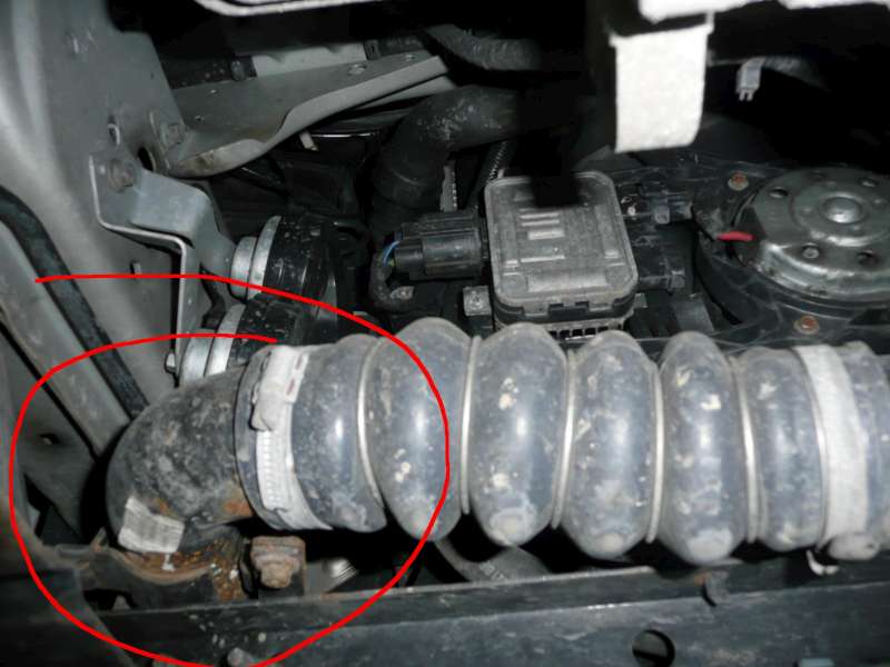

Rumcajs1
Příspěvky: 5877
Bydliště: Jihlava
Příspěvek od Rumcajs1 » 17.04.2009 19:37
jů, a u nich je zase odkaz na nás :mrgreen:
Jestli bude zítra pěkně a bude se mi chtít, tak se zkusím podívat jakej bordel v tom je :idea:
Boban
Příspěvky: 8641
Bydliště: Havl. Brod (CZ)
Příspěvek od Boban » 19.04.2009 19:18
tak co bordel ? a kdyžtakto obkresli a vyrobíme nerez stejně jak bylo na focusu :idea: :wink:
