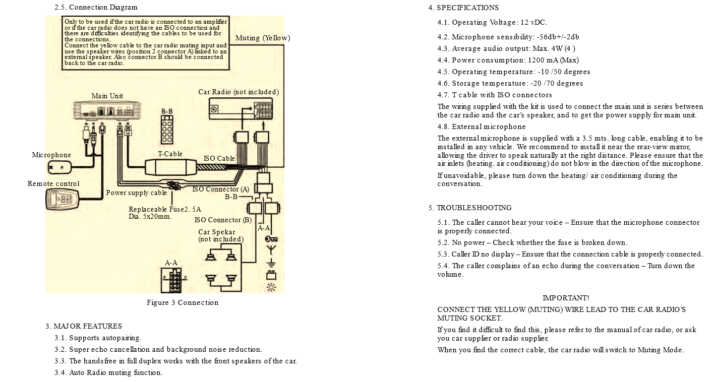

myslel jsem uzivatelsky navod - tohle je schema zapojeni
- kellywonder
- Příspěvky: 48
- Registrován: 08.02.2016 10:10
- Bydliště: MB
Re: 6000CD -bluetooth
Tady je zbytek..
Ford Fokus combi II 16V 1.6L Zetec-S PFI (100PS), 74kW r.v 2005Modrá Tonic (met)
- Příspěvky: 25203
nic o steeamingu tam nepisou

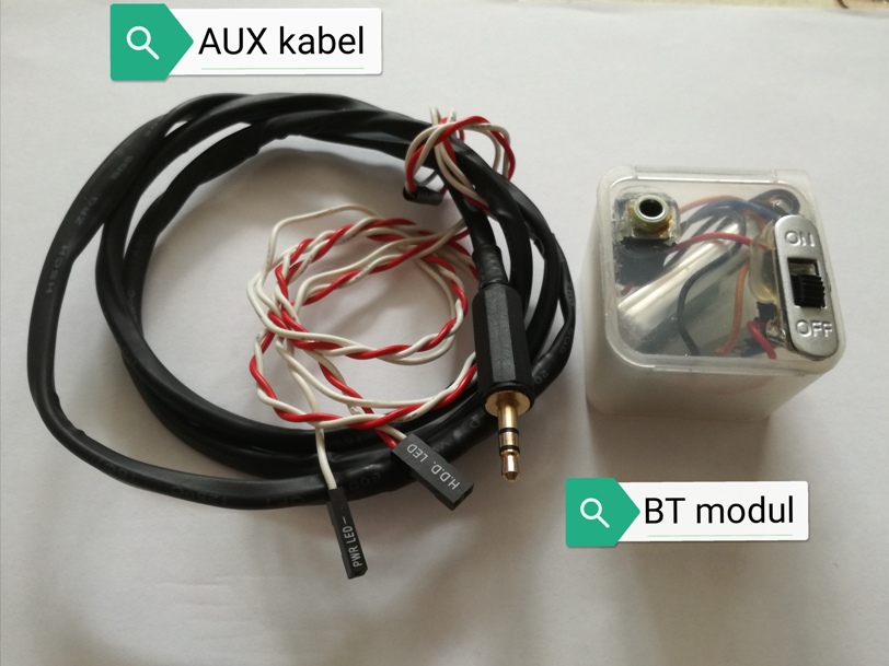

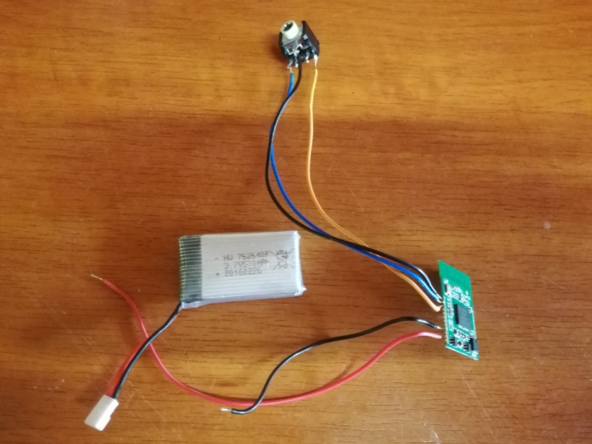

Tak jsem to vyřešil jednoduše,koupil a udělal "modul".(XS3868 Bluetooth Stereo Audio Module)
Konečně si mohu pouštět hudbu přes telefon..
Vše vyšlo na pár korun, modul objednán z Alliexpresu https://es.aliexpress.com/store/product ... Title=true za necelé 3$
Tak jsem vše dal do krabičky,vyzkoušel a super funkční...
Viz příloha...

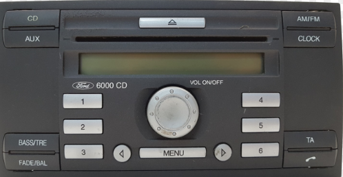

Mám hranaté 6000CD s telefonkem, AUX, bez VOICE na ovládání u volantu a v MENU není o BT ani stopa (obrázek o jeden příspěvek níže).
Primárním cílem teď bylo BT volání přes rádio, event. hudba.

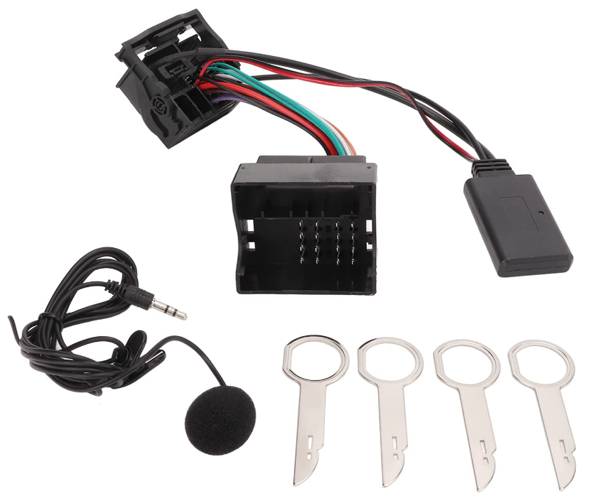

Na Amazonu de jsem nakonec vybral: Aux Bluetooth adaptér do auta za cca 27€. Jsou další "stejné" a levnější, ale tohle odesílal přímo Amazon z Německa a chtěl jsem se vyhnout hrátkám s celnicí a ČP.
Odpojí se konektor z rádia, připojí se k jednomu konci kabelu, druhý konektor z kabelu se připojí zpátky do rádia. Zapojí se mikrofon do toho placatého BT modulu. Za rádiem není moc místa a ten 1 konektor navíc překáží, takže se to musí pěkně poskládat, aby se rádio vešlo zpátky. Navíc je nutné vyvést ven mikrofon. Kablík není dost dlouhý, aby to jelo kolem skla (jako napájení kamery z rádia), takže jsem to "prozatím" vyvedl záslepkou u tlačítka ohřevu skel. Pokud by to někdo chtěl jen na přehrávání hudby přes BT do rádia, mikrofon ho nezajímá. Pro telefonování ano, protože nejde použít mikrofon z mobilu, ale jinak volat přes rádio.
NEJDE použít ovládání rádia pod volantem, musí se tam prohodit piny/ kablíky v jejich konektoru, na to se teprve chystám. Není u toho žádný nákres, popis, wiring ... (ani na webu)- nic. Možná jsem u toho neměl ani ty vytahovací klíče (mám svoje), ale to si nejsem jistý.
POUŽITÍ: funguje jen po klíčku, i když samotné rádio jede i bez. BT je napojené na napájení až po klíčku, což je OK. BT je funkční bez ohledu na (ne)použití AUX. Takže od zapnutí klíčku je spárované a připojené, ale aby bylo něco slyšet, musí se použít AUX, Když se na rádiu se nechá AUX, pak je slyšet modul, pokaždé se páruje a připojuje- naprosto bez problému a bez obsluhy na mobilu. Pairing a po vteřince Connected. Chci volat, všechno se ovládá jen na mobilu. BT nemá problém se signálem, ani když je schovaný za rádiem. Mikrofonu je taky trochu jedno, kde je, mám ho u rádia u držáku mobilu v mřížce. Malým "problémkem" je nižší hlasitost hovoru přes to BT (stejně hudba). Rádio mám na hlasitost 12, BT (tedy AUX) musím pokaždé dát na 20. A když se chci vrátit k rádiu, je to hodně nahlas a hned to ztišuji.
Protistrana rozumí dobře, já taky. Do teď jsem používal Jabra Tour na cloně. Protistrana Jabru hodnotí jako "příjemnější a plnější zvuk", ale jsou tam občasné výpadky části slova a i já to někdy registroval. U toho BT adaptéru nic takového není, srozumitelnost na obou stranách bez problému.
OTÁZKA: dá se nějak předvolit defaultní hlasitost zvlášť pro rádio/ AUX/ CD?
12.7. objednáno a 14.7. to přivezl kurýr Zásilkovny. Total cena 680 CZK. Nemám aktivované PRIME, za dopravu jsem neplatil, ale možná to bralo jak grátis při první objednávce.
Takže ještě pošťourám to ovládání od volantu. Hotovo, viz další příspěvek.

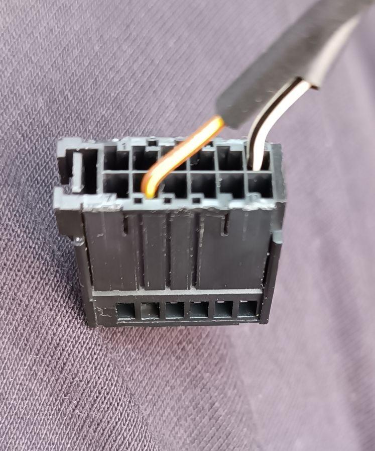

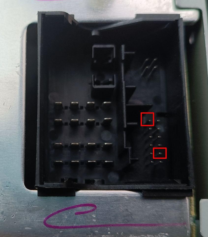

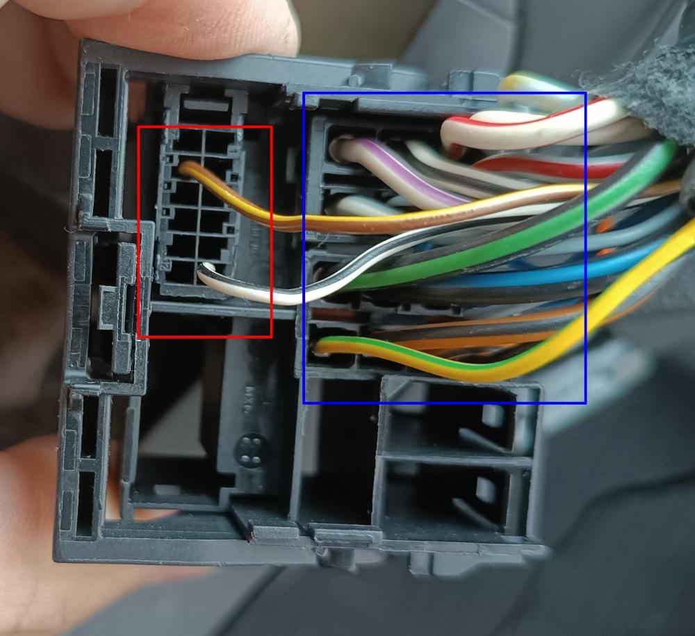

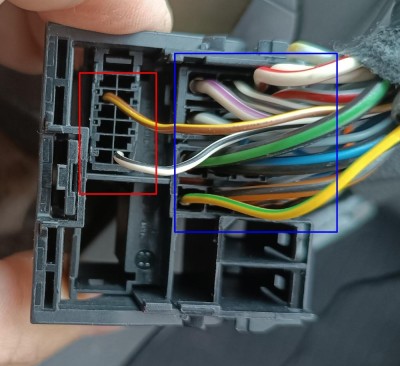

Dozprovoznil jsem i ovládání rádia pod volantem. Starají se o to pouze 2 piny.
Bohužel v tom konektoru, co jsem koupil nejsou tyto 2 piny "využívané", ale není to složité. Nemilé je, že sice ten "minikonektůrek" jde vycvaknout z toho originálního konektoru, co leze do rádia, ale nejde zacvaknout do toho "nového". Nový konektor má plast tlustší a není tam dost místa na nacvaknutí toho dvoupinu. Ještě ke všemu by asi ten původní kablík stejně byl krátký, tak smolík. Teď to bude pro alespoň znalejšího bastlíře. Kablíky k těm 2 pinům jsem prostě přecvaknul a napájel dalších asi 14 cm kablíku (tedy 2x). Na konce toho jsem připájel dutinkovou lištu, kde jsem nechal pro každý jendotlivý pin 2 dutinky, aby to "mechanicky lépe drželo v rádiu. Mohlo by se nechat i 6 a 6, stejně to nestojí nic. Pak jsem nacvakl nový konektor do rádia a "dírou" v tom konektoru ještě přímo do rádia nastrčil ty prodloužené vodiče. Nemám všechno nafocené, protože je to triviální a ani mě to nenapadlo. Fotil jsem jen konektory, abych si byl jist správnou pozicí v té liště.
Modře je označený konektor, který je plně osazený a s tím funguje všechno, kromě toho DO. Červeně je originál konektor se 2 vodiči- čistě jen na to DO. Fotka je originálního kusu, co byl v rádiu, ale teď je zastrčený v tom "prodlužováku. Pak je vyfocený samostatný konektůrek, který je vycvaknutý z origo konektoru a tyhle 2 vodiče jsem cvaknul, prodloužil a napájel na konec ty dutinky. Poslední fotka je přímo rádio, kam jdou ty 2 dutinky. Pro jistotu, jaké to je rádio:
