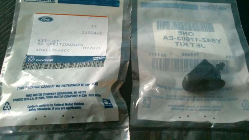

Chalani tie US ostrekovače sú tieto?
http://www.henryshop.sk/index.php?go=pr ... &id=200213

Jo, měly by být. Na pytlíku od těch mých je napsáno to samý

Vďaka, už som aj objednal, tak uvidíme. Inak podľa toho návodu čo písal el_Barto vyzerá výmena až moc jednoducho, som zvedavý, stierače som si vymenil sám

Fakt na tom nic není, výměnu jsem zvládl dokonce i já

Tak vymenené, je to ozaj jednoduché, akurát som sa vybodol na silikón, je tam zvuková izolácia a predpokladám, že čo stečie, teplo od motora vysuší. Inak celkovo hodnotím lepšie ako pôvodné.

Vysolil jsem za ně 300 Kč a čekal jsem asi měsíc něž přišli, takže jestli nebudou stříkat stejně nebo líp jak současné škodovácké ostřikovače, tak běda vám, běda...

Tak jsem ty US ostřiky hodil na kapotu...
V porovnání se škodováckýma, které jsem tam měl, to stříká velmi podobně, ne-li uplně stejně
Takže spokojenost.
A líp to tam sedí

Můžu se zeptat, kde je ten postup? Zajímá mě hlavně ta demontáž. Jestli ten ostřikovač mám páčit seshora nebo nějak vytlačit zespodu. Nerad bych to nějak urval nebo poškodil lak. Díky moc.Marod22 píše:Vďaka, už som aj objednal, tak uvidíme. Inak podľa toho návodu čo písal el_Barto vyzerá výmena až moc jednoducho, som zvedavý, stierače som si vymenil sám

Nevím co psal el_Barto, ale stačí sundat kryt na kapotě(pakliže ho máš) a ze spoda vymáčknout trysku(předtím samozřejmě odpojit hadičku s kolínkem v trysce).
