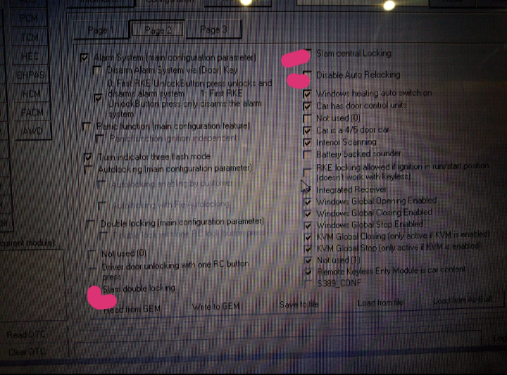

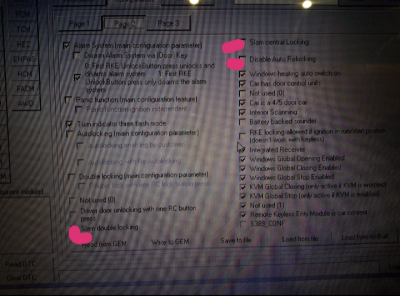

Jasné...tak potom vypni tie dve volby a máš to. Ostane ti iba kompletne ručné ovládanie.

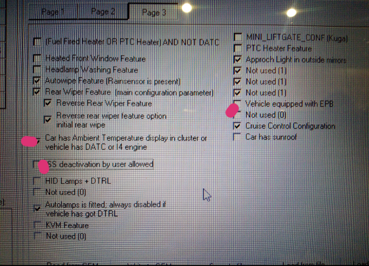

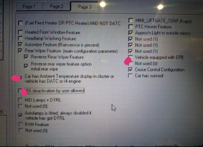

Čaute, čo znamenajú vyznačené položky? GEM-CONFIGURATION...

Re: usb diagnostika - ELM327+elmconfig - info str.1
translator v googlu Ti nestaci?

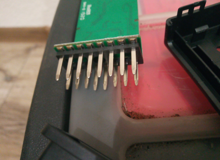

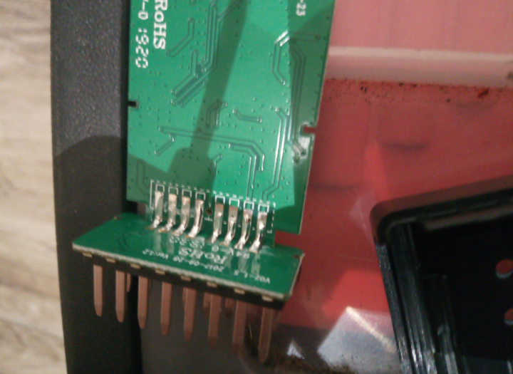

Čaute, ako to mam prosím vás upraviť a pridať tam HS MS prepínač?
Je to popsané na první stránce tohoto vlákna.
Faktem je, že pokud jsou vývody na OBD rovnou z desky, tak se to nebude dělat nejlíp
Klasický viem ako upraviť, podľa návodu to je jednoduché, aj včera som mal leden rozobratý tak som to dôkladne naštudoval, ale práveže ten co som poslal foto... Keď tam sú piny na doske rovno
