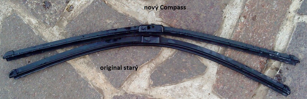

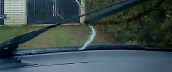

Příspěvek od C-Maxis » 31.01.2013 16:25
Tak jsem dnes zakoupil
Compass FLAT SET (PIN) 660+480mm.
A nejsem spokojeny. U spolujezdce OK, ale na strane ridice sterac na hornim koci spatne prileha ke sklu, takze cca 6cm neni setreno.
Pokud porovnam novy a stary sterac, ten stary je vyrazne "kulatejsi", takze ma vetsi pritlak na sklo.
Viz obr.
Snimky skla nedopadly dostatecne viditelne, ale jak v horni uvrati, tak v dolni neni proste sklo temer vubec setreno.
EDIT jeste 1 snimek. Prebytecnou vodu mel setrit sterac u ridice jiz cestou nahoru, ale ani po dojezdu to neni setreno.

C-Maxis
Příspěvky: 1885
Registrován: 21.07.2009 20:39
Bydliště: Praha 9
Re: Stěrače
Příspěvek od C-Maxis » 31.01.2013 20:01
fofok píše:Proč si nekoupil ty samotný gumičky?
Protoze jsem cekal, ze puvodni komplet uz bude "unaveny".
Jen bych rad vedel, jestli ten Compass to ma jako feature, nebo bug.
V miste kde stira ovsem stira vyrazne lepe, nez me stare gumicky.
Zkusim se podivat, jestli ty gumicky jsou kompatibilni a prehodil bych je.
Komplet stal jen 242,-
Nicmene nizka cena nebyla tim lakadlem.
Puvodne jsem chtel ty Aerotwiny, ale smolik.
Ford Focus C-MAX, GHIA 1,6 TDCi 80kW DPF, 2007 pred FL Obrázek
