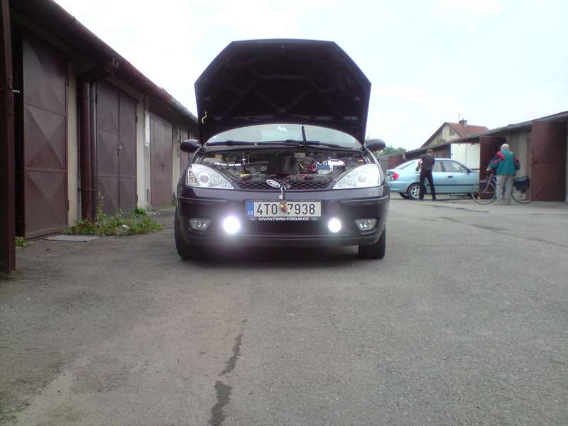

Mohol by si nam ukazat, ako si to dal pod tu listu?

Kaizer: moc dobrá práce.

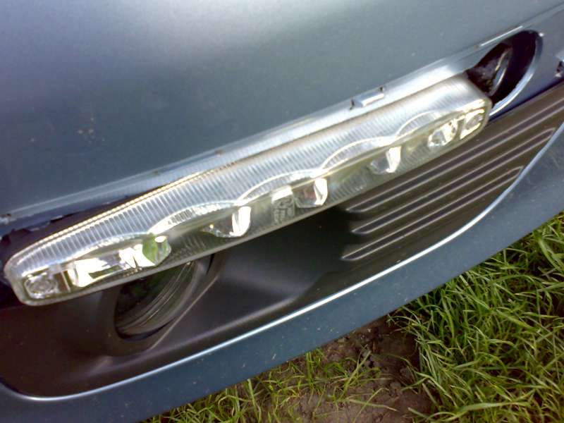

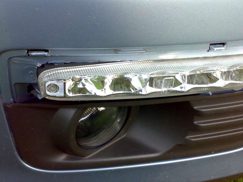

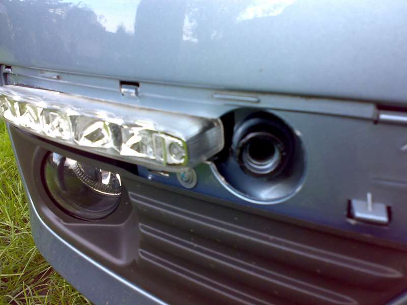

Re: Světla pro denní svícení info na 1. strane
Nicco píše:Mohol by si nam ukazat, ako si to dal pod tu listu?
Tady jsou ještě fotky bez té šedivé krytky.

Dobrá práce! Teď jen to nikam neopřít

Moje řeč.Nejsem si jistý,jestli bych se do té práce pouštěl podruhé.vrána píše:Dobrá práce! Teď jen to nikam neopřít.

2Kaizer: Dost dobrá práce a hlavně prima nápad. Jde tu lištu nějak sundat "zvenku"? Nebyl by stručný popis HOW-TO?

- Martin41
- Příspěvky: 673
- Bydliště: Brno-venkov
Vidím to jen na fotkách které jsi nám sem dal, ale :
pokud tvar světel má kompenzovat zaoblení karoserie, neměla by být světla osazena tak, aby vyšší čast lampy byla směrem k venkovnímu okraji ? Tak jak je vidím na fotce, svítí ještě víc do stran než by bylo nutné. Vliv zaoblení karoserie se tím nekompenzuje, ale snad ještě zvětšuje. Nebo to jen tak na obrázku vypadá ?

- Kaizer
- Příspěvky: 173
- Registrován: 20.01.2010 00:38
- Bydliště: Česká Třebová
Taky jsem řešil možnost zabudování.Alternativa o které mluvíš by znamenala,že by světla na venkovní straně vystupovala nad půdorys plastového nárazníku a to o 2 až 2,5cm.Výhodou tohoto řešení že by se nemusel vyřezávát otvor do ocelové výstuže za plastovým nárazníkem.Já šel druhou cestou a to zapuštění kdy hlubší část LEDpouzdra je blíže ke středu auta.Stačí si jen udělat nákres a hned pochopíš.
Ano máš pravdu.Světla nesvítí rovnoběžně s osou auta.Bohužel lépe vyhovující světla s platnou homologací denního svícení a obrysových světel neznám.
http://www.leddennisviceni.cz/index.php ... 4&cat=1127
Fotky jsou zkreslující protože jsem stál při focení necelé tři metry od auta.S rostoucí vzdáleností od auta se intenzita světla zvyšuje díky kolmějšímu úhlu vůči LEDkám.Následující fotka je z 5 metrů.

- Martin41
- Příspěvky: 673
Není pochyb, že tvoje Ledky svítí dobře. Podle rozměrového náčrtku jsou to celkem velká tělesa. Délka 220 mm je už docela velká. Jsou vidět vozy s mnohem menšími světly. Poněkud nevýhodou je hloubka světel. Téměř 5 cm je skutečně problém, pokud nejsou zapuštěny. Především však by mohl být problém, pokud jsou tato světla homologována pro montáž jako "pravé" a "levé". To by na nich ale bylo vyznačeno.

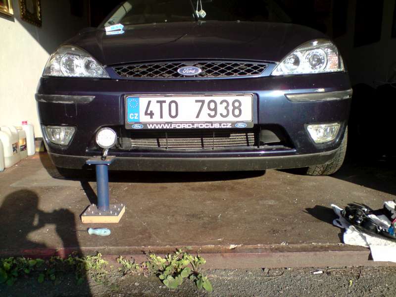

- ihrdlick
- Příspěvky: 2046
- Bydliště: Nový Jičín
Včera jsem si to rozměřil a snad to klapne, akorát inženýři z Forda nikde nenechali rovnou hranu, abych to celé měl přesně v rovině a kolmo, ale zlaté české ručičky si s tím poradí

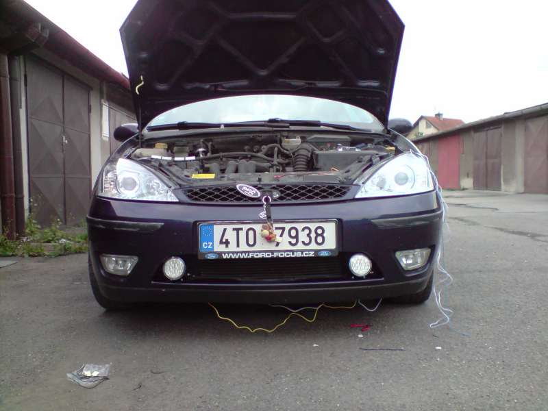

- ihrdlick
- Příspěvky: 2046
Tak, namontováno, akorát nezapojeno...chodil jsem kolem auta jako kolem horké kaše a vůbec jsem nevěděl, kam zapojit +
Kluci psali, že to zapojili přímo na baterku, ale mi to pořád svítilo. Zkuste poradit, ať je to co nejjednodušší ... Díky
- Miri
- Příspěvky: 2836
- Bydliště: PRAHA / Kladno
Červený na baterku na plus, černý na baterku na mínus s oramžový přímo do světlometu na plusový kabílek parkovacího světla.
