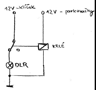

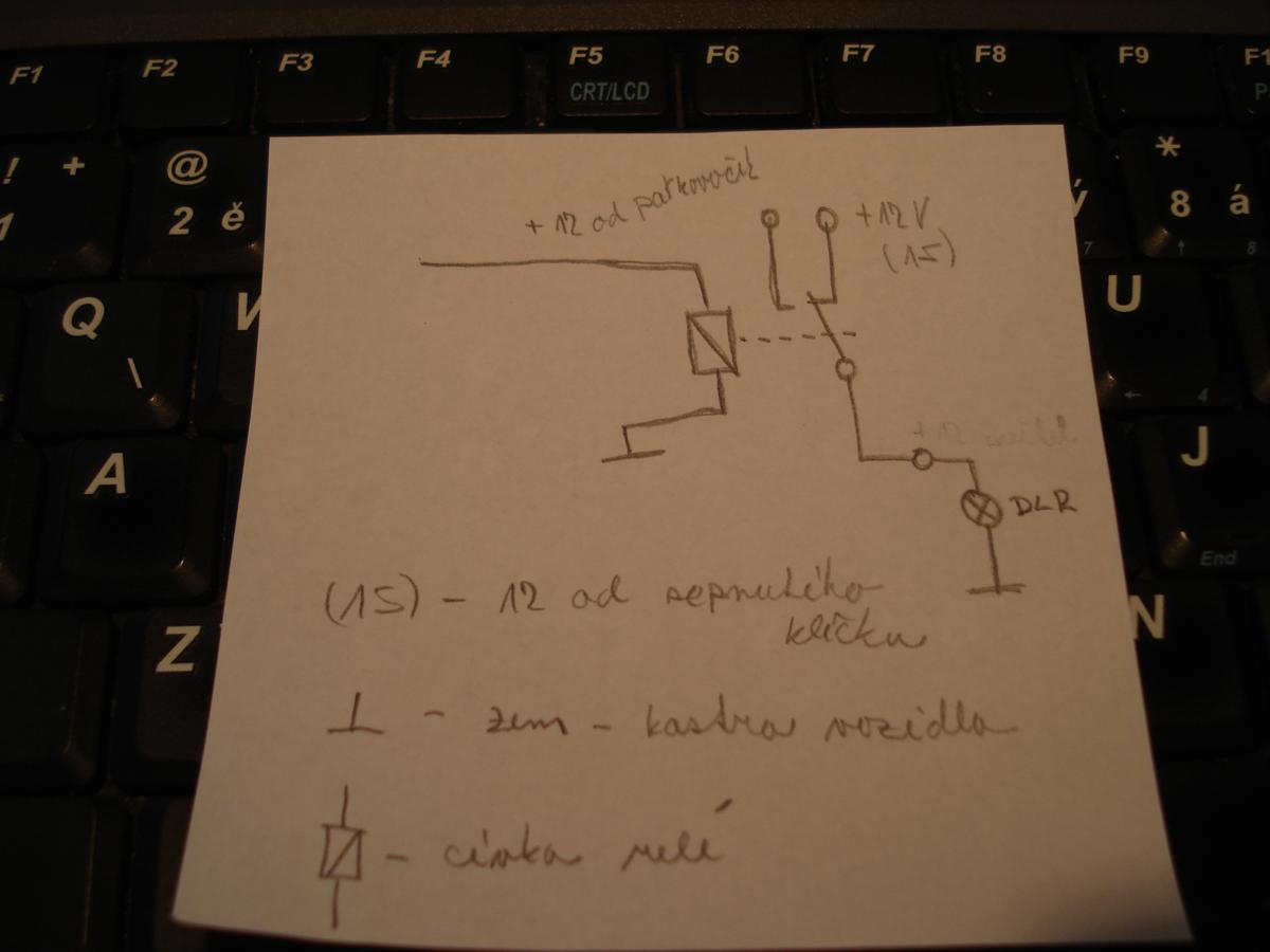

chlapi ja som z tohoto jelen
tiež by som DRL najradšej napojil bez toho modulu, ale toto mi pomohlo len čiastočne..
skúsil som spravit načrtok, či je to tak ako si myslím :nixw:

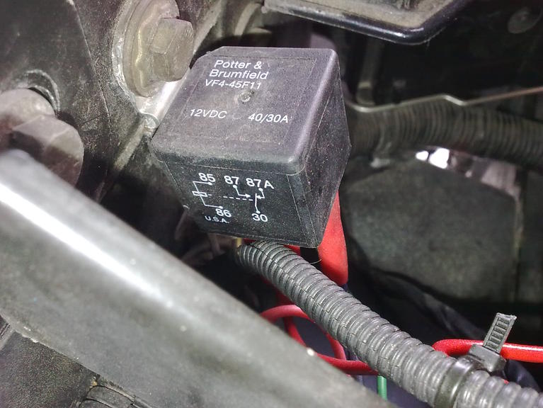

ake relé tam dávate? takéto? alebo je vo FFII nejaké inakšie? :(

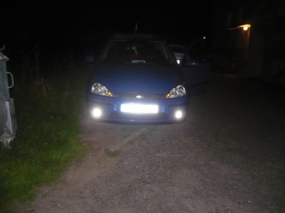

tak mi dnes dal denní svícení místo mlhovek :wink: :wink:
vrána
Příspěvky: 191
Registrován: 24.06.2010 05:17
Bydliště: Praha 10
Re: Světla pro denní svícení info na 1. strane
Příspěvek od vrána » 02.08.2010 00:47
No vidíš a ani to nebolelo. :perfect:

to Quickie: Jo máš to dobře jen u obr:DSCF0887 to napětí neni z aku,ale napětí až po otočení klíčku.Je to jak máš u prvního schémátka.JO a relé třeba takové...to je fuk.

romek883 píše:to Quickie: Jo máš to dobře jen u obr:DSCF0887 to napětí neni z aku,ale napětí až po otočení klíčku.
a to napatie z kličku ste teda nasli niekde v tej poistkovej skrinke pod kapotou, že? tusim tu niekde bola fotka, len ju neviem najst :?

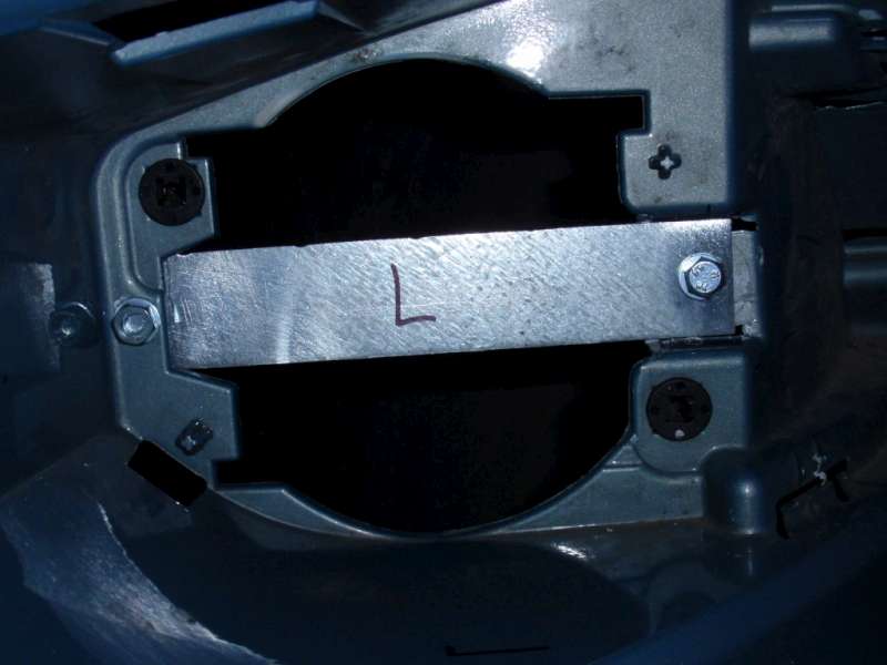

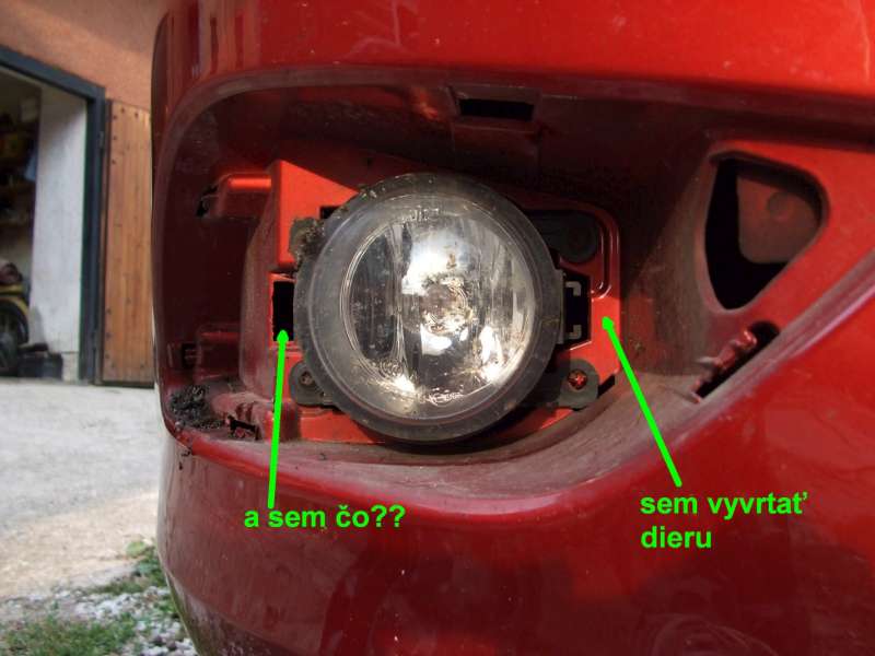

jo a este mam jednu otazku. asi len pre Fugasa
viac na fotkach.. tam na tom jednom mieste ja mam prazdny priestor.. ako si tam uchytil ten držiak? :roll:

Čoveče, sice nechápu jak je to možný, ale tam co ty máš ten prázdný prostor, já mám plast, do kterého jsem tu díru vyvrtal. Když to tam nemáš, řešil bych to nějakým protikusem z plechu, který bych dal z vnitřní strany. Docela by mě zajímalo, jestli tam ten kus plastu nemáš už z formy, nebo jestli ho později někdo odřízl. Mrkni na tu hranu, jestli tam máš lak...

no uvidim ako to bude na druhej strane... celkom sranda ze jeden má tak a druhy zase inak hehe
ale už mám riešenie vymyslené :palec_nahoru:

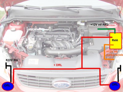

Tak dneska konečně dorazily světla. ještě fakt :dih: dotaz : ten bílý vodič musím opravdu napojit na + po sepnutí klíčku nebo stačí na + přímo na baterii, jak to zde už mnozí psali ??? Až to zbastlím, hodím fotky.
Kóťa
Příspěvky: 9765
Příspěvek od Kóťa » 10.08.2010 18:02
Asi ano.Zvlášť modul nemáš,ale nějak se o sebe starat musej.Asi maj nějakou elektroniku v sobě.Zkusil bych je na zkoušku přiložit na baterku a uvidíš jestli budou svítit dlouho nebo zhasnou.Pokud budou svítit dlouho,tak jen na těch spínanejch +12V.

Zdravím,
rád bych se zeptal,ohledně úpravy nárazníku pro umístění DRL .Nevíte jestli by bylo bráno jako zásah do konstrukce vozidla kdybych za tou šedou krytkou předních mlhovek vyřízl tvar oválu do té ocelové výztuhy.Nerad bych,aby mě s tím na STK vyhodili.Pak by byla ještě jedna možnost,že by světla nebyla zcela zapuštěná a vyčuhovali by asi 1,5 cm ven.Já bych ale upřednostnil tu první variantu.

Tak takový detail bych neřešil. Nebo na STK budou demontovat světla a koukat, jak jsou upevněné?

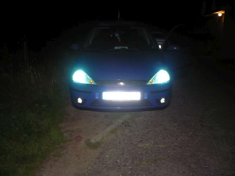

konecne mam svetla...jsem rad, ze je mam...par dnu po montazi se mi hned vypalila zarovka - H7 :lol: aspon je ted budu setrit
