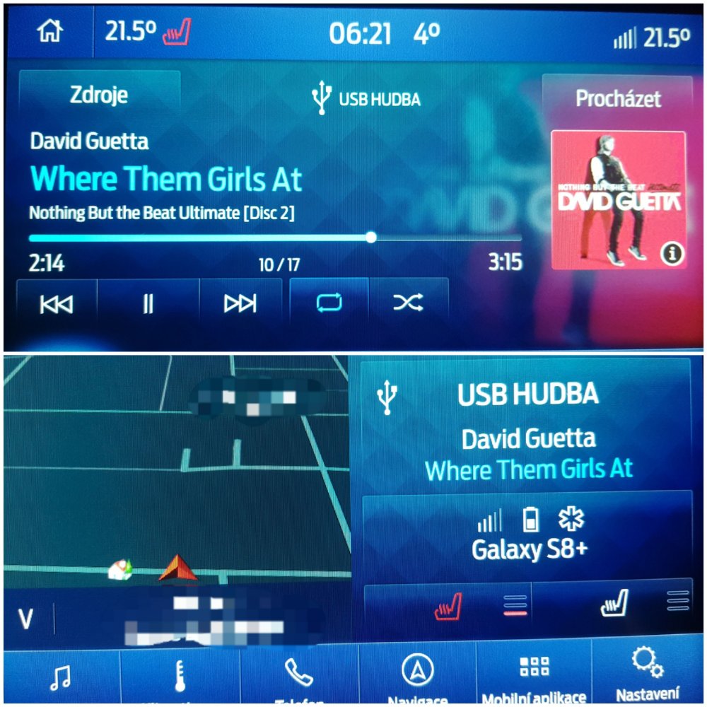

Možná se někomu bude hodit....
U Sync 3 je možnost povolit na hlavní obrazovku panel vyhřívání/chlazení sedaček a výhřev volantu. Spolu s tím se poté začne zobrazovat ikona výhřevu na dané straně u teploty klimatizace po přepnutí na jinou než domovskou obrazovku.
Panel aktivujete pomocí Forscanu. V jednotce APIM změnou položky SEAT BUTTON ICONS. Tam vyberete co vše máte vyhřívaný/chlazený.

Re: SYNC 3 - rady, tipy a problémy uživatelů
To tam je ale v zakladu, ne? Aspon u Mondea a Maxe. Nebo ne?
A bude to fungovat i c max rok 2019....?
U Focusu 3.5 se ikony zobrazi, ale nefungujou, u Mk4 už jo
Já je tam v základu neměl.. Proto jsem pátral, jak je doplnit. Nepotřeboval jsem mít přes půlku obrazovky název telefonu.
Co jsem koukal na různé videa o sync 3 na youtube, tak není pravidlem, že je tam má každý automaticky.
Ještě jsem zkoušel změnu položky Climate control strategy z severní amerika na evropu, a po změně na evropu mi přestal sync ukazovat čas a nešly přidané tlačítka
Tak jsem dal zpět na severní ameriku a vše maká
Z továrne ich tam mali len ti, ktory nemali manualne tlačidlá na pristrojovke. Ako uz bolo spomenuté vyššie, na Focuse MK3.5 po aktivácii tie tlačidlá nefungujú vôbec.
Na Mondeu MK5 je to tam z tovarny nastaveny i kdyz jsou fyzicka tlacitka na panelu radia. V MK3.5 jak bylo receno to nefunguje. V MK4 to z tovarny nebylo. Po zapnuti vse funguje.
Já to tam mám.
Já to u Mondea Mk5 taky neměl. Už to mám aktivovaný. Můj názor je, že je to tam z fabriky jen když má auto vyhřívaný volant. Pokud jen sedadla, tak to není aktivovaný a musí se tomu pomoct. Jinak škoda toho volantu, ten by se teď hodil.
