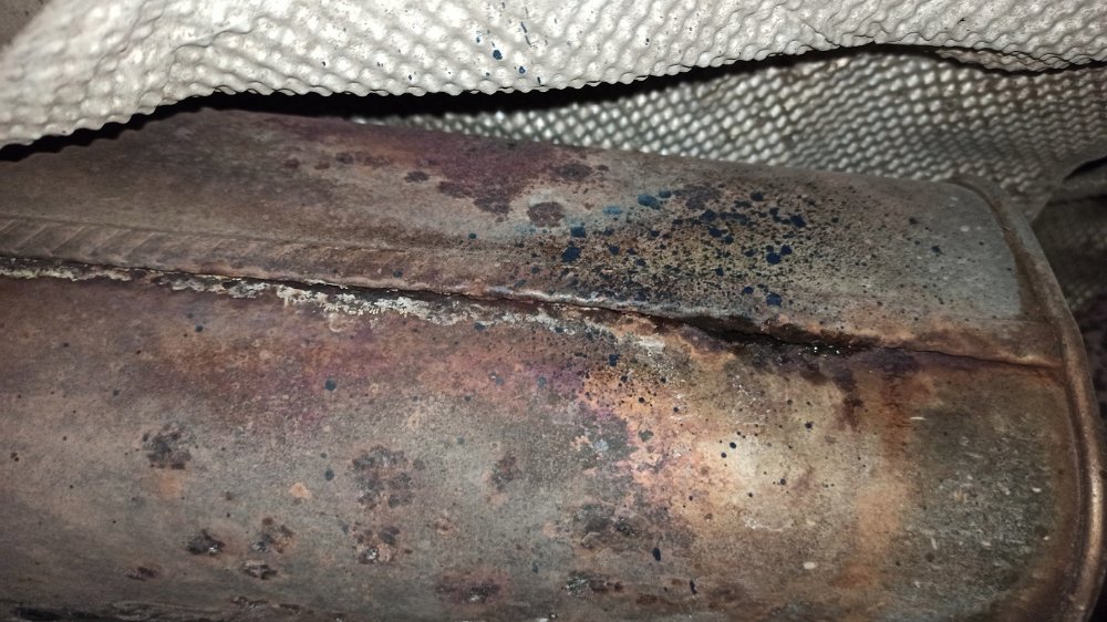

To piskanie ide od palivoveho cerpadla, ako to zacalo, tak spotreba stupla zas. Dal som tam vif na cistenie, zeby nejaka spina?
Dalsia vec je, ze som nasiel dieru vo vyfuku na koncovom tlmici. Aky velky vplyv to moze mat na spotrebu? Pridavam obrazok

Příspěvek od miki21 » 11.12.2021 15:55
Díra v koncovém tlumiči na spotřebu nemá vliv. Čerpadlo píská, když se chystá umřít.

Příspěvek od vladka1 » 13.12.2021 10:37
Dírou ve vejfuku to může přisávat kyslík do spalin a k lambdě se to dostane i kus zpětně a vliv na spotřebu to má, ale zadní díl by už na to měl být dostatečně daleko.. Ano čerpadlo rádo píská před chcípnutím, je možný že dává nízký tlak = vstřiky nerozprašujou mlhu ale spíš proud = taky vliv na spotřebu.. Tam bude hafo drobností a když se sejdou tak to žere jak závodní vůz :D
