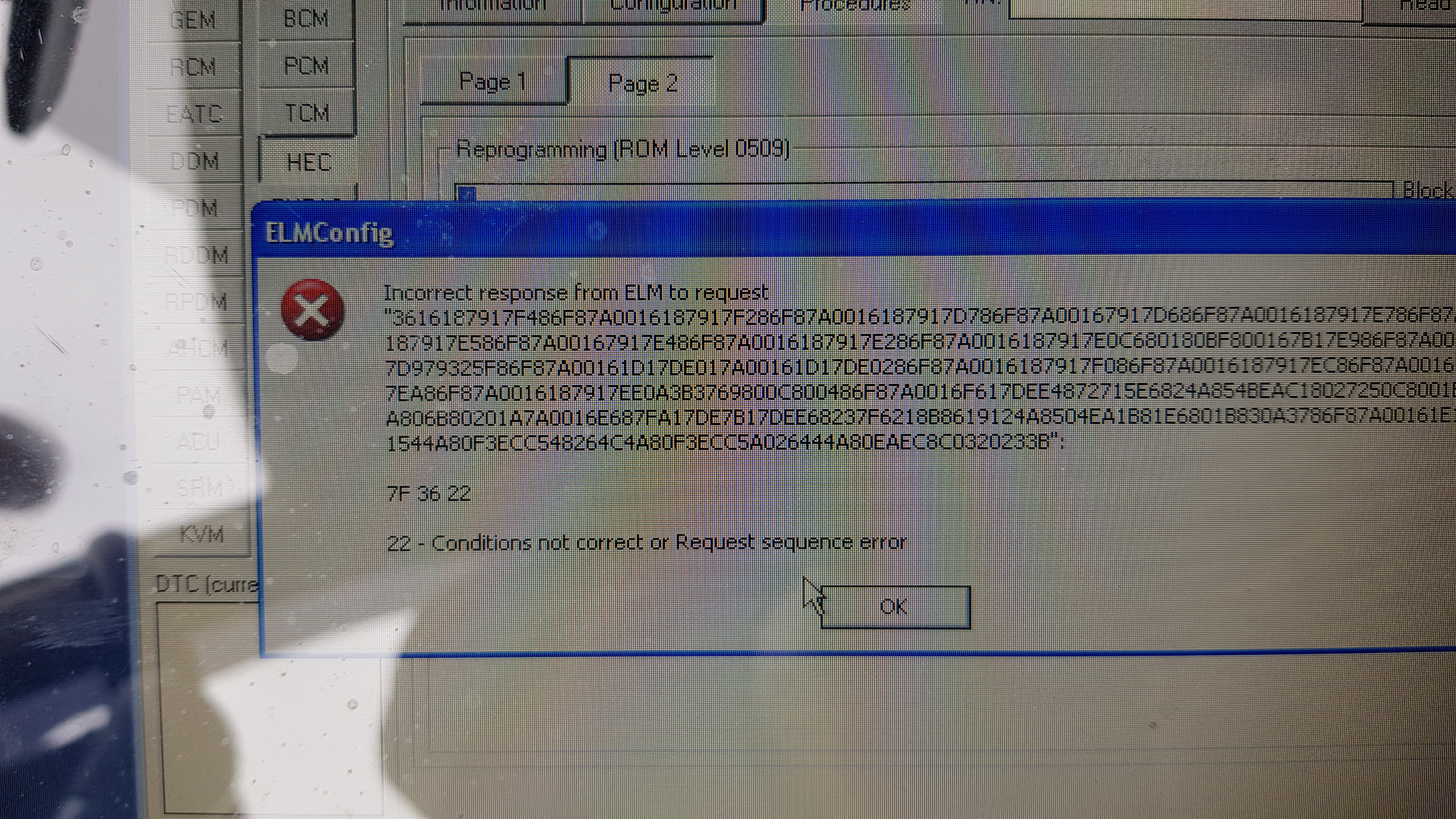

usb diagnostika - ELM327+elmconfig - info str.1
Musí být nastavena natvrdo na kabelu. Možná tam máte 500..

- MajklHe

Re: usb diagnostika - ELM327+elmconfig - info str.1
mám ten upravený kabel od adow
Musi se v elmconfigu snizit rychlost a potvrdit zapis do kabelu.
Pak teprve spustit ff2
aha, no je mi novinka, žeby som v jednom programe zmenil rýchlosť aby pracoval druhý? To by ma nenapadlo
Netreba to zmenit v spravcovi zariadeni (ci jak sa to presne vola)?

Chyby elm
A co s tim ?
