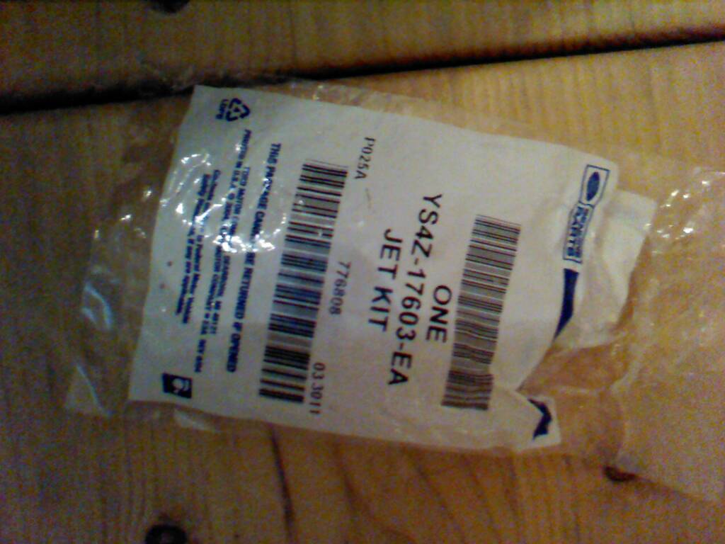

ahojte, dnes som si bol po "jet kit" bez vyhrevov , no po rozobrati som zistil, ze mam vyhrievane ostrekovace original... nemate niekto napad co tam dat? :-( original sa mi odtial nechce rozbombardovavat ...
