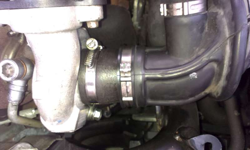

Tak tu je moje riešenie prasknutej hadice pod eskapaskou na prívode do turba. Zatiaľ drží.
