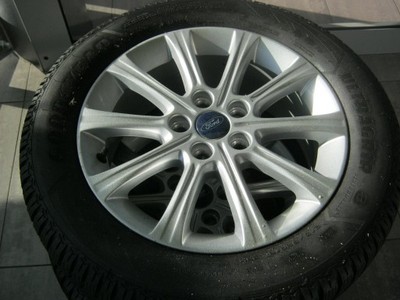

Dej je tam jde o šířku ráfku. Taky je používán na svém Mondeu ;)
Edit: ET není šířka rávku ale to jak budou schovaný nebo vystrčený neboj ani to nepoznáš ty 2,5mm (myslím)

A ty mas primo ty na obrazku na mk3? Nerad bych jezdil nezpusobily.. abych je mel zapsany v tp potrebuji typovy list, zkusim napsat znamymu od ktereho jsem je dostal jestli neco takovyho ma:-D ps. Kdyby se neco stalo, pohistovna dava ruce pryc.
