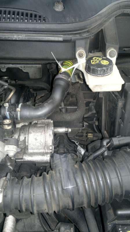

přidávám ty foto. ps tohle bylo rychlo řešení co už mám na autě dva roky. Od začátku jsem přemýšlel jak s toho odloučit olej a navést to zpátky do sání, ale zatím jsem nenarazil na vhodnou nádobu a navíc tam je málo místa.
