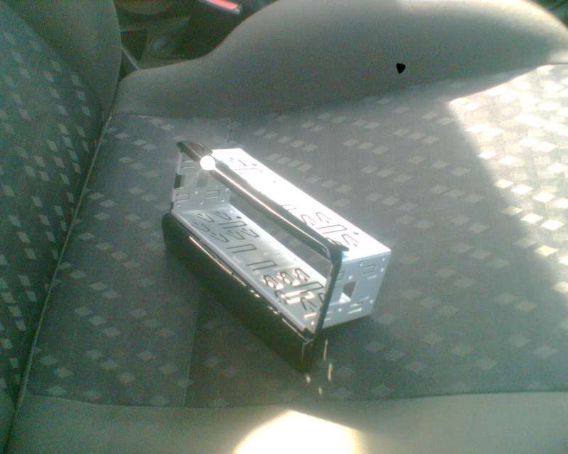

máš na mysli ten plechový rámeček vložit do plastového, tak stím jsem měl taky problém, chce to trošku silou, ale pomalinku ho zasouvat aby ten plastový nepraskl, zkoušel jsem to bez něj, ale to tě to rádio nebude pořádně držet, takže trpělivost klidně ho i malinko zdeformuj on se vyrovná až tam nacpeš radio

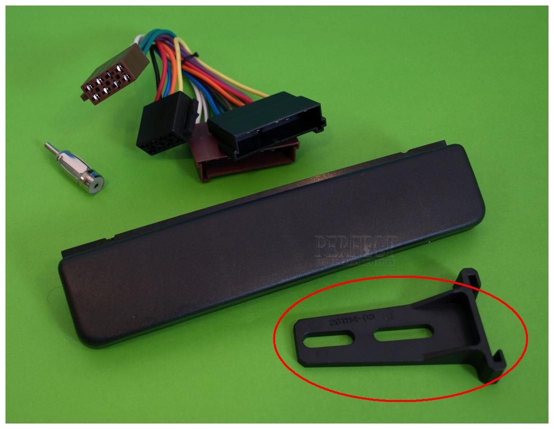

OK, zkusím to. No a ten děrovaný plech v balení u rádia je na co? taky nějaké aretace? A tohle budu potřebovat?

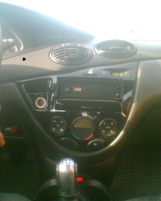

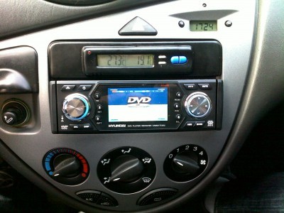

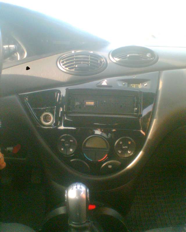

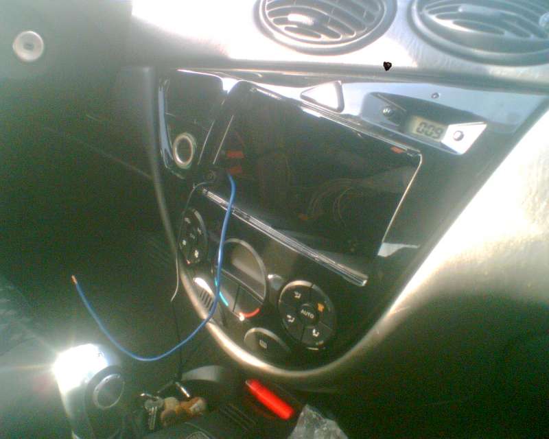

Re: Jaké máte neorig. autorádio? Recenze v 1. prispevku!
Jupí
Tak za 44 minut bylo hotovo !!! Nejdříve jsem pomalinku dával ten plechový rámeček do ISO rámečku, pak jsem protahoval mikrofón na handsfree a uzemňovací kabel, abych mohl sledovat DVD i za jízdy. Potom jsem napojil Ford konektory do ISO a zkusil zapnout. A nic !
No zapomněl jsem ten ISO vrazit do rádia
Pak jsem porovnal veškerou kabeláž a celé to dal hodromady. Ten plastový podstavec jsem vůůůbec nepotřeboval, drží to pěkně i jen v tom rámečku. Další problém nastal tehdy, když jsem chtěl nacvaknout tatranku. Jsem myslel že dostanu infarkt a vypadnu z auta
Ten plastový rámeček má dole vypouklinu (výstupek) a přes něho nešla nasvaknout tatranka. Takže jsem jí jen přiložil, naklonil panel a pak docvaknul. Myslel jsem, že pokud to tak budu muset dělat pořád, tak mě to přestane bavit a vrátím se k originálu 6000, ale pak jsem to chtěl ukázat kámošovi a ejhle !!! Musím dostat grif do zacvakávání tatranky, když jsem mu to ukazoval, tak to šlo úplně normálně
A pánové...zvuk jak víno, pouštěl jsem si svoji oblíbenou skladbu a zjistil jsem, že v pozadí ještě někdo zpívá! Mám origo repráky a pokud ještě vytlumím dveře, tak ...
Potom napíšu něco více, uvidím jak to je s DVD. Jo a ještě musím koupit TV anténu. na mobil jsem zapnul bluetooth a hned našel rádio. Přikládám pár fotek. Ta poslední je focena chytřejším mobilem než mám já

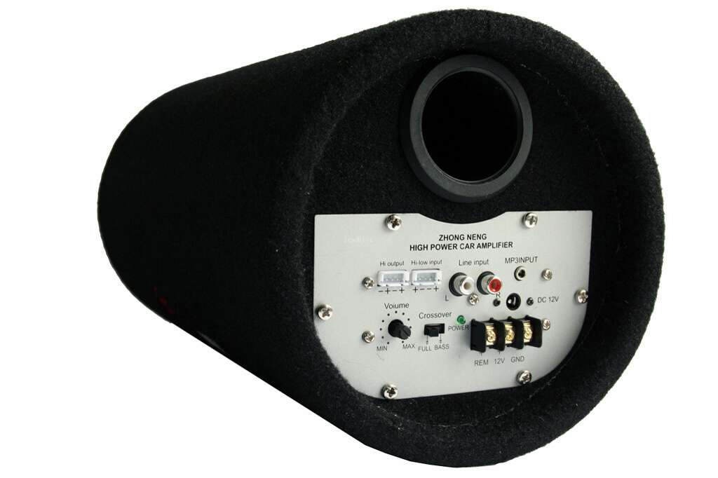

A já mám taky OT dotaz. Koupil jsem si AKT subwoofer, ale přímo z rádia výstup na SW není. Můžu vzít ty drátky, kde je napsáno FRONT AUDIO OUT? Asi jo ne? nebo zadní výstup?

A ještě asi OT dotaz. Kolikati A-vou pojistku mám dát před ten woofer? Je to jen takový "srá*" z aukra
. 10A by mělo stačit ne ?
UPD: nalezeno...15A
Technické parametry
Délka 380 mm
Průměr 190 mm
Hmotnost 2,3 Kg
Ozvučnice bassreflex
Průměr reproduktoru 16cm
Max výkon 400W
RMS výkon 80W
Zkreslení při 1kHz max 0,5%
Přeslech min 50dB
Vstupní citlivost 200-2000mV
Napájení DC 11-14V
Odběr proudu Max 15A

No mas tam napsany max odber 15A takze 10A pijistka muze casto praskat.ihrdlick píše:A ještě asi OT dotaz. Kolikati A-vou pojistku mám dát před ten woofer? Je to jen takový "srá*" z aukra. 10A by mělo stačit ne ?
UPD: nalezeno...15A![]()
Technické parametry
Napájení DC 11-14V
Lepsi asi bude ta 15A
Nicmene to tve autoradio je fakt bombice, take o nem uvazuju a skoro pul roku cekam na tvou recenzi.
Takze hraje lepe jako 600CD?
Ten woofer bych zapojil asi na ty cinche pro predek.

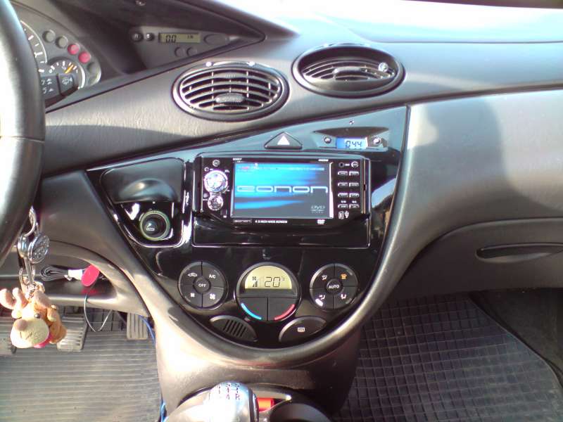

Včerejší montáž tohoto rádia

2Vitacz: televize je analog, ale není pak problém koupit si anténu se settop boxem za cca 1800,- do auta
Ale TV moc nevyužívám, koukám na DVDčka a na videoklipy
UPD: kluci, napájení SW mám tahat přímo od baterky nebo stačí z pojistkové skříňky pod volantem
A stačí mi 1,5mm2 lanko? Originál u toho byl kabel tak 0,25mm2 ale izolaci má tam 2mm
