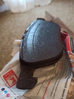

mickey21
Příspěvky: 72
Registrován: 02.07.2021 14:28
Re: Spotřeba Focus 1,6 74kw
Příspěvek od mickey21 » 13.07.2021 00:14
Takto vyzera ta dosticka.
Druha je ok.

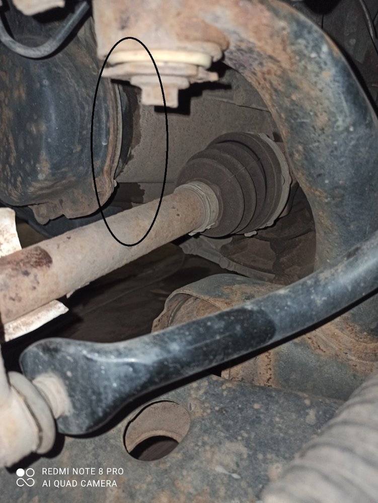

Nasiel som zas nejaky unik, viete mi povedat, co to je? To je od vodicovej strany dole
Uff, uff :nixw:

vladka1
Příspěvky: 659
Registrován: 09.01.2013 21:02
Příspěvek od vladka1 » 13.07.2021 10:05
Deska OK, takhle to po dvou zimách vypadá normálně :mrgreen: Bude tam ten zatuhlej třmen, pod prachovkou orezne blok třmenu tj. rzí nabobtná hrana válce kde se šoupe pístek, ten pak jde ztuha a nevrací se. Opravná sada od Frenkit za stovku = nová prachovka, těsnění pístku, k tomu šmirglpapír + škrabák + rovnou novou brzdovku..
Únik oleje - to je převodovka, nic velkýho.. Ale vlevo ten rezavej plech je víko, mně krásně prorezlo, nový díl v ČR asi za 800,- a dostupnost vůbec netušili, v Německu ve Fordu za 16 euro do druhýho dne.. Když to ideálně opískuješ a natřeš tak to vydrží, když to necháš se uvidí. Ale je to celkem slabej plech, zvenku sůl a zevnitř ohřívaný = teplo a vlhko = koroze jásá a žere :hhura: .. I nápravnice ti začíná hezky kvést, svojí stříkám voskem na podvozky..
