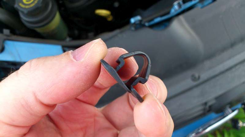

nikde sem to nenasel (nevim moc co hledat), ale nebyl tu nahodou nekde navod jak z kastle sundat to polstrovani aby se dalo dostat na hadicky?
2010 Focus ST 5d
- Mufin01
- Příspěvky: 3959
- Bydliště: štatl jak sviňa
Re: Ostřikovače př.skla
Drží to asi deset tmavých plastových spon (předpokládám teda, že po FL je to stejně jako u mě) Jdou ven celkem ztuha a bacha aby ti neskončili v útrobách motoru jako mě
- Adow
- Příspěvky: 6808
- Bydliště: Kousek od Brna
Zmáčkneš oba konce potvůrek k sobě.. Nebo stačí jeden konec (už nevím kterej), nakloníš to... Šlo mi to naprosto v pohodě a žádnej jsem neztratil

- Mufin01
- Příspěvky: 3959
To já u toho teda soptil, šprajcoval jsem to šroubovákem

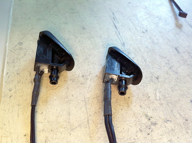

Tak já už mám implantováno vyhřívání, ještě to chci na kapotě podmáznout průhledným silikonem a musím vymyslet, kam to v autě připojím. Příkon jedné trysky je téměř přesně 1W, odpor 180 ohmů. V sérii je to napájeno trvale. Přemýšlím, zda to nepřipojit jen k výhřevu okna a zrcátek...

- Adow
- Příspěvky: 6808
Možná je rozdíl v před FL a po FL... Já jsem dneska v práci autem, tak mi to teď nedalo, seběhnul jsem dolů a jednu potvoru jsem si cvičně vycvaknul. Trvalo mi to asi 5s a udělal jsem to prstamaMufin01 píše:On má modrý, já šedý, proč se ptáš?A rozdíl je taky v tom, že já jsem proti Adowovi totální lama
