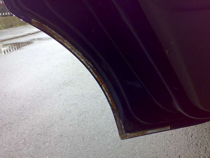

Taky mám problémy s korozí, dole u dveří asi 2cm^2 a pak u zrcátka trochu, vybrousim to, dám tam základovku 2x + barvu a snad to bude OK. Co myslíte?

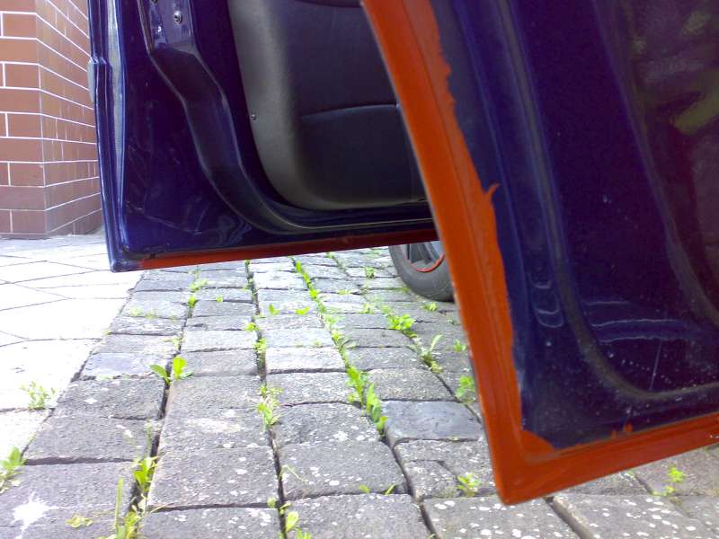

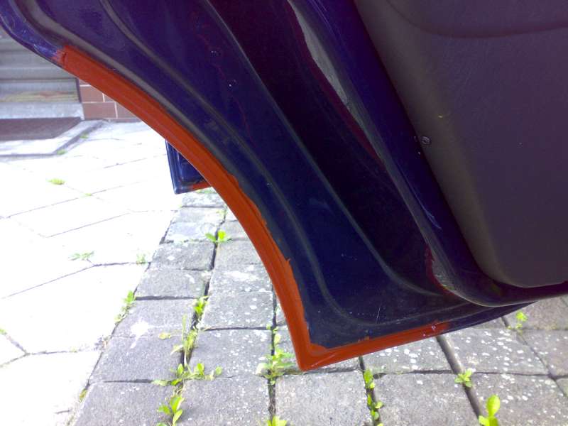

Dnes natření 2x zakladem,a jakým tmelem děláte novou housenku.....

Nevim, ale ja pouzivam osvedcenou metodu - rez mechanicky odstranit az na zdravy plech, pak striknout zinkacem pak zaklad na zinek a na to hammerite... Kdysi sem takhle osetril fiestu a kamos co ju ma je stale spokojeny a nikde nic nerezne :)

Příspěvek od Wincenzou » 14.08.2009 07:30
pbjun píše:Nevim, ale ja pouzivam osvedcenou metodu - rez mechanicky odstranit az na zdravy plech, pak striknout zinkacem pak zaklad na zinek a na to hammerite... Kdysi sem takhle osetril fiestu a kamos co ju ma je stale spokojeny a nikde nic nerezne :)
to zní zajímavě, a když budu pak dávat barvu na ten hammerite, bude mi tam držet? Rezne mi totiž kousek u zrcátka a pak v rohu u kola..takže je to vše viditelné :/

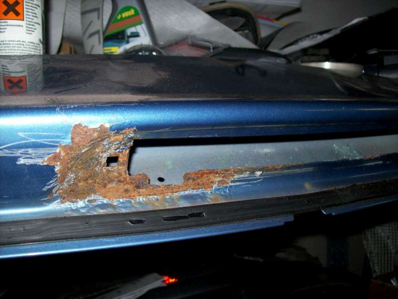

Příspěvek od Bullitt » 21.09.2009 20:34
SkyLK píše:Tak dneska jsem se pustil do opravy prahů.Za předníma kolama jsem je měl odloupaný lak až na rez.Měl jsem sundaný i plastový kryt podběhů.a posílám foto, kde se drží bláto a je pořad vlhko a pěkně rezavo.Takže kdo má zvenku pěkný práh,neznamená že ze vnitř je taky pěkný.
http://www.ford-focus.cz/forum/download ... &mode=view
Sorry, že vytahuju starší příspěvek - ale přesně tohle místo jsem teď opravoval před STK, akorát na Escortovi(r.91, takže už má nárok), chyběl tam už kus plechu jak začíná blatník dole u prahu. A právě po koupi Focuse jsem koukal, jak to má vyřešené oproti Escortu - úplně stejně blbě, nechápu, že návrháře nenapadne eliminovat takovýhle kritický místo a navíc se nepoučili z chyb předchozích modelů, za to by měli mít padáka. Se ani nedivím, že Fordy pořád mají pověst hnijících aut a docela právem.

Příspěvek od Rumbo » 22.09.2009 14:44
Bullitt píše:
presne.. toto patrilo medzi casti ktore som 'osetril' pekne vycistit, odmastit a natriet aj ked robota to bola nechutna, ale dufam, ze najblizsich par rokov bude pokoj..

Z čeho jste dělali housenku při opravě zrezivělých dveří? Někde jsem tu četl něco o silikonu, je to dobrá volba?

A ja se zeptam k cemu ta housenka vubec je?

Nad tím jsem přemýšlel taky a hlavně přemýšlím, jestli bude lepší ji tam nedávat vůbec. Aspoň bych hned viděl, že se objevuje rez.Housenkou se to akorát zavře a pro kontrolu se musí odlupovat a opravovat.
Podle mě je tam jen z estetickýho hlediska. Zatím mám korozi snad jen na víku kufru. Tam to asi vyřeším bez housenky a až budu dělat v budoucnu ostatní dveře, tak se uvidí...
