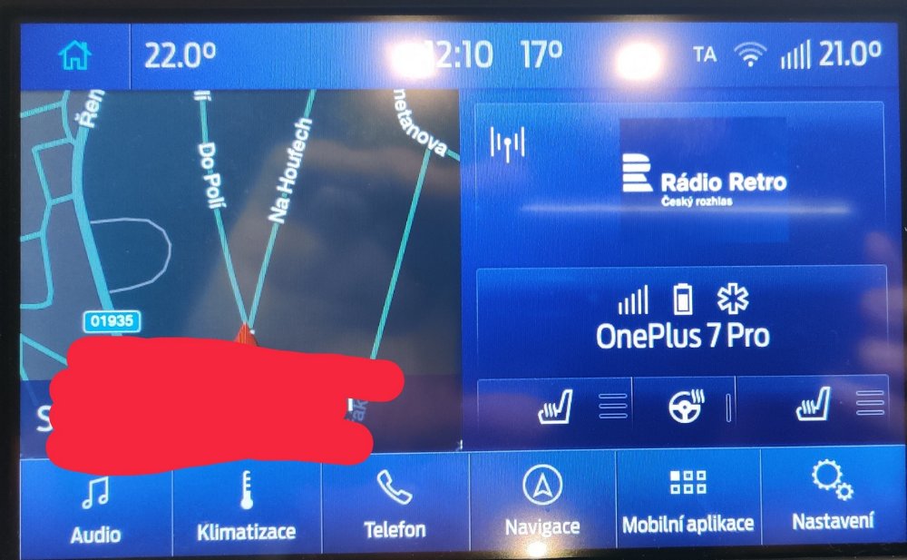

Co se tyka ikon radii tak prave ve verzi 20196 by meli jit bez kalibrace apim. (viz screenshot meho vcerejsiho updatu).
preskakovani radia byla vada predchozich dvou verzi 20136 + ta predtim a proto jsem tyhle dve verze nepouzival. Aktualne na 20196 se mi to nestalo a viz cyanlabs komunita se to nikomu taky nestalo.

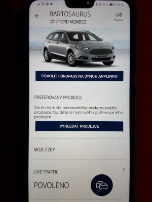

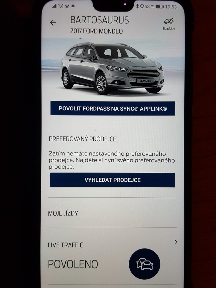

Vy co mate Fordpass, je tam vôbec niekde možnosť zapnúť live-traffic? Viem, ze take nieco bolo, ale netuším kde to nastavenie zmizlo a ci je ešte vôbec podporované.

já to tam mám...Banny píše: 17.09.2020 17:01 Vy co mate Fordpass, je tam vôbec niekde možnosť zapnúť live-traffic? Viem, ze take nieco bolo, ale netuším kde to nastavenie zmizlo a ci je ešte vôbec podporované.
aplikace upozorňuje, že budou využíváné datové přenosy

Ďakujem za potvrdenie, presne toto nastavenie ja v appke nevidim

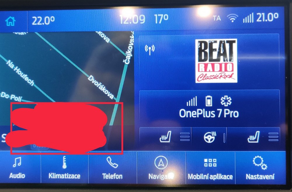

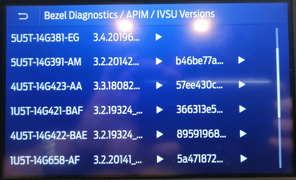

Nedávno jsem aktualizoval aplikace, hlasy a loga Sync3 Mondeo MY17 na
5U5T-14G381-EG - aplikace
5U5T-14G391-AM - hlasy
1U5T-14G658-AF - loga
Mapy jsem neaktuaalizoval z B*F na B*G z důvodu, že se jedná jen o drobné úpravy map F9. Aktualizace trvala asi 20 minut. Výsledek je na obr. Bohužel se zobrazovaly pouze loga DAB a nikoliv FM. Zde je autoinstal.lst
; SYNC3 Dealer Assembly Upgrade - Release 3.4.20 - For NAV EU assemblies.
[SYNCGen3.0_3.4.20196]
Item1 = 5U5T-14G381-EG
Open1 = SyncMyRide\5U5T-14G381-EG.tar.gz
Item2 = 5U5T-14G391-AM (Voice 3.2.20142)
Open2 = SyncMyRide\5U5T-14G391-AM.tar.gz
Item3 = 1U5T-14G658-AF (Logos 3.2.20141)
Open3 = SyncMyRide\1U5T-14G658-AF.tar.gz
Item4 = GB5T-14G386-AC
Open4 = SyncMyRide\GB5T-14G386-AC.tar.gz
Options = Delay,AutoInstall
Již dříve jsem kalibroval těmito soubory a domníval jsem se, že budu muse kalibrovat novými soubory z 16.6.2020. Nynější stav:
GB5T-14G376-AA.VBF
1U5T-14G374-EH.VBF
1U5T-14G375-HA.VBF
GB5T-14G379-AA.VBF
5U5T-14G379-BB.VBF
Nové soubory z 16.6.2020
GB5T-14G376-AA.VBF
1U5T-14G374-EK.VBF
1U5T-14G375-HA.VBF
GB5T-14G379-AA.VBF
5U5T-14G379-BC.VBF
Nejprve jsem ale ve Forscanu změnil tento parametr v APIM
7D0-02-03 *0** ** na *4** **
A ve výsledku se zobrazují loga v DAB i FM. Novou kalibraci jsem tedy zatím neprováděl. Viz obr.
