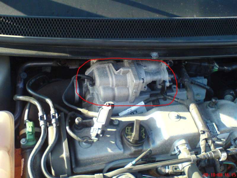

odtud mě de ten kovovej rachot je to turbo?
