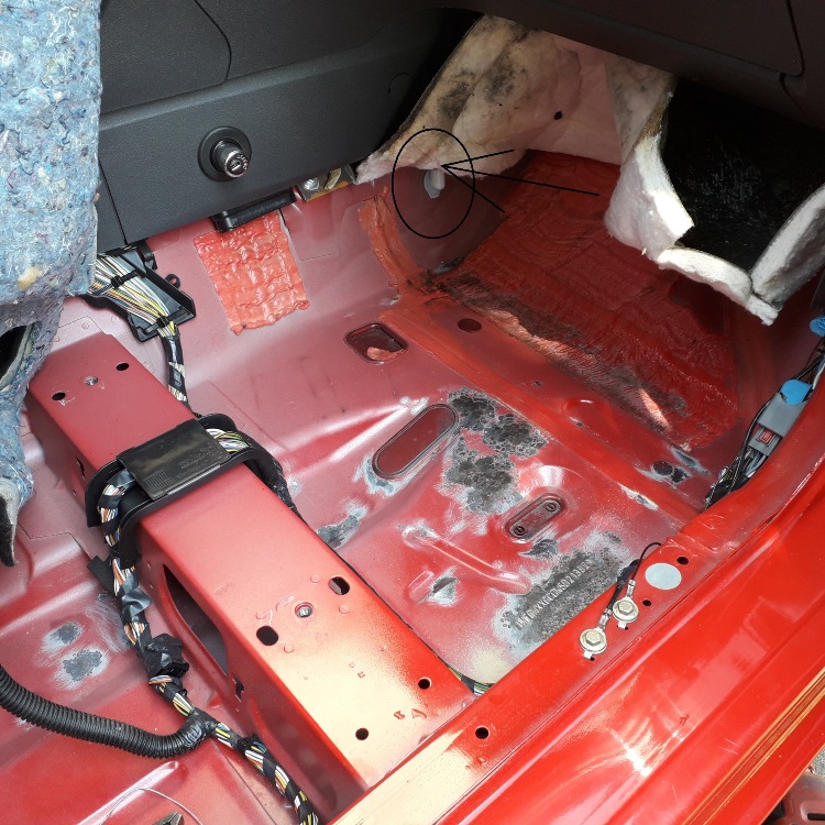

Tygr
Příspěvky: 16
Registrován: 20.12.2008 15:04
Bydliště: Bystřice pod Hostýnem
Re: Mokro pod kobercem u spolujezdce
Příspěvek od Tygr » 27.06.2018 20:27
Zdravím, tak mě teče z kondenzátu od klímy,tedy napojení hadičky na plastové kolínko. Stáhl jsem to objímkou tak snad to bude dobrý, no jinak je to už rezavé jak liška.Mám ročník 2005.
