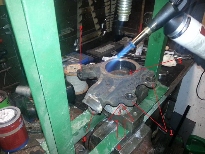

Ahoj,
nedávno jsem měnil přední ložiska na focus II, pro ty co potřebují dávám zde postup.
Potřebujete golu č. 15, klíč očko 21, imbus na přidržení čepů, hořák, lis, nějakou rouru, palici, stahovák.
Postup:
když je auto na zemi povolíte šrouby kol a šroub držící poloosu. Zvednete auto. Vycvaknete konektor abs viz. šipka č. 5.
1.vyšroubujete dva šrouby na těhlici viz. šipka č. 1. Sejme brzdič i s kotoučem a přivážete k péru, aby se tam nepletl.
2. Povolíte čep řízení a když nejde ven vydolujete stahovákem viz. č. 2
3. Povolíte čep na rameni a páčením trubkou ho uvolníte, pak mi šel vyndat rukou vyhnutím ramene viz. č.3.
4. Povolíte šroub držící těhlici na personu. Na obrázku není vidět. Tento šroub šel ven špatně musel jsem vytáčet pomocí rourové páky a odrezovače.
5. Celé to vyndáte, vyklepnete poloosu, pozor na ni, aby Vám nevyjela ven, zajistit provázkem.
6. vypáčíte ven čidlo abs, jde ztuha.
7.Nyní musíte vymlátit ven ložisko. Dáte na svěrák nahřejete hořákem (hodně) těhlici a vymlátíte ložisko ven palicí. Je to brutální práce. Pozor ať neuděláte z těhlice šišoid.
8. Připravíte si lis a ložisko hodíte do mrazáku na dlouhou dobu. Těhlici znova nahřejeme a nalisujeme ložisko.
Dát to zpět dohromady už dokáže každý. Hodně zábavy.
