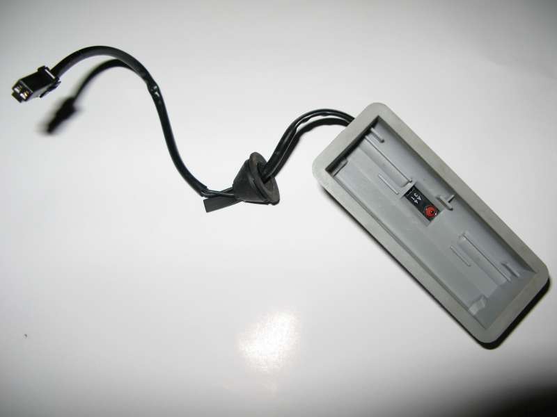

hanus píše:Pokud je špatný mikrospínač, tak tady je něco k jeho výměně co jsem dělal.
Ta lišta je konstrukčně špatně řešená. Každý zmáčkne zámek a zatáhne k otevření dveří. Lišta se od dveří odchlipne a zatéká tam.
Spínač je mikrospínač na který doléhá hliníkový plech, který se přes tu krycí manžetu tahá. Když se tam dostane voda, zoxiduje plech a zničí se mikrospínač.
K opravě. Je v celku jednoduchá, zabrala mi cca 2 hodinky. Na vnitřním plastu dveří jsou dva Torx šrouby (v úchytech pro zavírání). Odšroubují se a plast drží jen na zacvakávacích trnech. Začne se od kraje oddělávat (trošku větší síla) a až je mezi plastem a dveřmi mezera mrkneš do ní a pomocí nějaké tvrdší lišty odděláš i zadní trny. Plast máš dole. Pak vidíš zevnitř dveří na lištu. Je uchycena čtyřmi matkami M6, povolí se ořechem s nástavcem. Odpojíš mikrospínač a světla SPZ a lišta je dole. Plast s mikrospínačem vysuneš z lišty, sundáš manžetu a vidíš Al plech a pod ním mikrospínač. Mikrospínač je zalitý, dostaneš jej ven a podle jeho velikosti koupíš nový (mmyslím že 15,7 x 5 mm, cca 10 kč v elektru). Dáš nový,připájíš dráty a zaliješ lepidlem, smontuješ (na manžetu dej silikon) a je hotovo. Druhá možnost je koupit origo celé tlačítko u fordu (asi 600 kč). Až budeš lištu montovat zpět tak ji obtáhni silikonem nebo tam dej oboustraně lepící pěnovku (dal jsem pěnovku a supr).
Toť asi vše, není to složité.

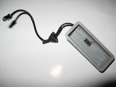

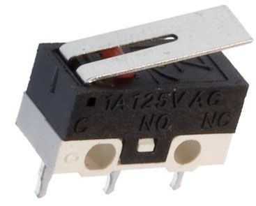

Po 2,5 letech mi nejspíš opět odešel spínač pátých dveří, dříve jsem to řešil koupi nového spínače ve Fordu, ale ted bych chtěl vyměnit jenom samotný mikrospínač, nechce se mi dávat 1000kč. Zvláštní je, že do spínače se žádná voda nedostala.(nejspíš ten mikrospínač odešel používáním). Četl jsem tu, že se dá koupit nějaký náhradní mikrospínač, vykuchat starý a dát potom nový. Nejspíš je více druhů bude mi pasovat ten co je na fotce č.1? Jinak mám tento spínač č.2. na Focus C-max.
Díky předem za rady.
