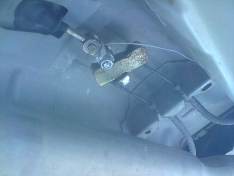

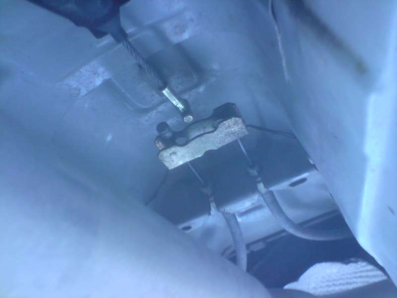

No tak čekám 2 měsíce u Mlčáka na svorku. Zavolal jsem dneska do Ford Urban v Mostě. Tam skočil za technikem a ten hned hlásil že mám pravdu ...že je to tak udělaný. Ale samotny to nebude. Takze jsem objednal ten kratkej lanovod a toho by měla být ta svorka součástí:) Už se těším až to přijde...venaf píše:Nemáte někdo fotku svorky co spojuje lanovod a to lanko co kouka z bubnu? Mě to na tý straně jak jsem dával fotky že je to utržený zřejmě někdo nějak zfušoval a na druhý mám toto....a u forda to nějak nepoznali, ale objednali to podle katalogu tak jsem zvědav co přijde.

lana mas rozliseni bubny / kotouce a pak tam mas takove male kousky a na tech je to co hledas . stoji to mam pocit kolem 200kc kus .

Jj říkal že to je asi za 168.- Já mám vzadu bubny no. Tu svorku sem si sice vyrobil docasne z plechu a pronejtoval, ale na 100% tomu nevěřím. Přeci jen je to brzda..

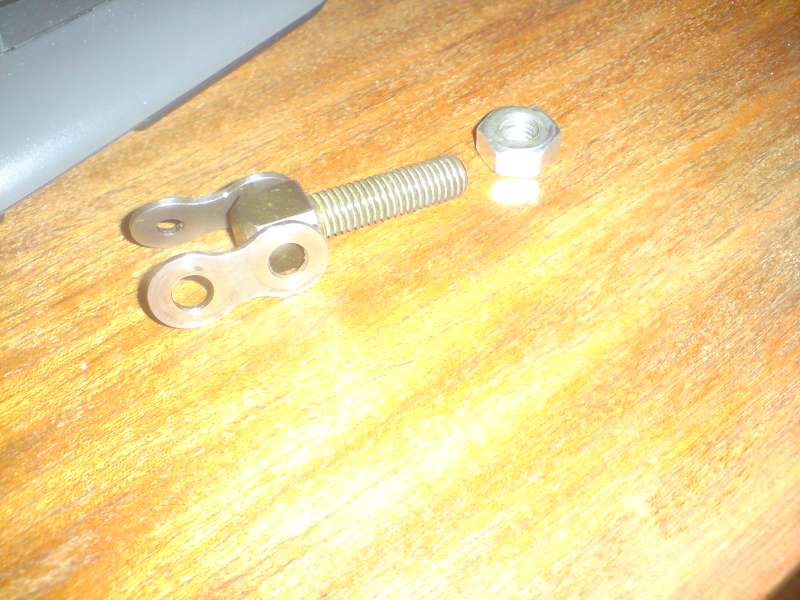

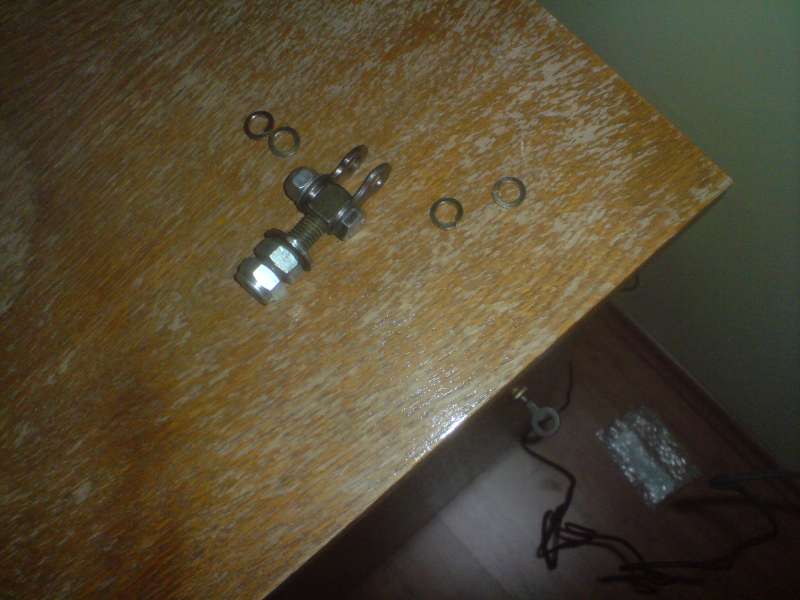

Nazdar tak ja som mal presne taky problem ze brzdilo iba jedno koleso tak som to rozobral a zistil som ze lanka su rovnako dlhe ale cez to co ide lanko ten bouden ci ako sa to vola tak na 1 strane to bolo dlhsie tak som z neho 1 cm odrezal a je opravene a nemusel som kupovat lanovod a este som mal potom problem zapojit rucnu tak som to trosku predlzil tu je nejake foto:

to ze jsi mel jedno delsi je nasledek toho ze ho mas uvnitr zarezle a druha strana se vraci a tahle ne . predpokladam ze ti nebrzdilo prave kolo . tim ze se nevrcelo tak zustaval vystaveny brzdovy pistek ( nebo pakny ) a doslo k vetsimu opotrebeni desticek na te strane , tim ze jsi to skratil , tak je mas sice rovne ale stejne ted to bude premahat to zareznuti a brzdovy ucinek nebude nikdy stejny . podivej se na trmeny jestli se ti opira to prepakovani o ten doraz a pokud ne tak co nejrychleji lana vymen protoze muzes znicit desticky .Foxo píše:Nazdar tak ja som mal presne taky problem ze brzdilo iba jedno koleso tak som to rozobral a zistil som ze lanka su rovnako dlhe ale cez to co ide lanko ten bouden ci ako sa to vola tak na 1 strane to bolo dlhsie tak som z neho 1 cm odrezal a je opravene a nemusel som kupovat lanovod a este som mal potom problem zapojit rucnu tak som to trosku predlzil tu je nejake foto:

hej presne mas pravdu ale uz som vymenil platnicky a celkom su tie lanka na rovnako a skusal som aj rucnu a brzdia obe kolesa spolocne tak hadam bude dobrefoki píše:to ze jsi mel jedno delsi je nasledek toho ze ho mas uvnitr zarezle a druha strana se vraci a tahle ne . predpokladam ze ti nebrzdilo prave kolo . tim ze se nevrcelo tak zustaval vystaveny brzdovy pistek ( nebo pakny ) a doslo k vetsimu opotrebeni desticek na te strane , tim ze jsi to skratil , tak je mas sice rovne ale stejne ted to bude premahat to zareznuti a brzdovy ucinek nebude nikdy stejny . podivej se na trmeny jestli se ti opira to prepakovani o ten doraz a pokud ne tak co nejrychleji lana vymen protoze muzes znicit desticky .Foxo píše:Nazdar tak ja som mal presne taky problem ze brzdilo iba jedno koleso tak som to rozobral a zistil som ze lanka su rovnako dlhe ale cez to co ide lanko ten bouden ci ako sa to vola tak na 1 strane to bolo dlhsie tak som z neho 1 cm odrezal a je opravene a nemusel som kupovat lanovod a este som mal potom problem zapojit rucnu tak som to trosku predlzil tu je nejake foto:
