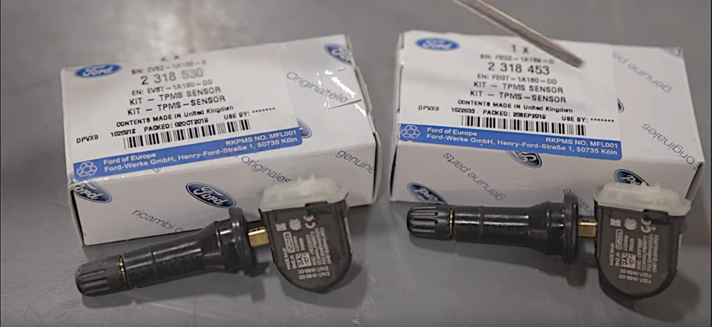

Mám Mk3.5 03/2018. Ty sensory viz můj předchozí příspěvek prostě nespáruji, nejde to. Je možné, že by 2018 opravdu mělo jiný druh než TPMS senzorů, viz foto (pochází z https://www.youtube.com/watch?v=2syQlto5CVg&t=620s). Už jsem fakt bezradný... resp. připravený přepnout to na měření skrz ABS.

Mas mit ty 2318530
EV6T-1A180-Cx
EV6T-1A180-Dx

Děkuji za ujištění. TPMS jsem tedy vybral a naisntaloval správné (V6T-1A180-DB). Takže snad bude chyba v programátoru, ale podle videí na netu, ten EL50449 normálně používají. Počkám na super-EL50448 a pak to vzdám resp. přepnu na ABS a zanadávám na čínské zmetky. :) Ještě jednou díky.

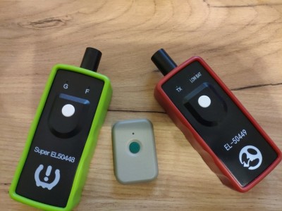

Tak už jsem fakt zoufalej. Nejsem schopen senzory přinutit komunikovat s autem. Chyba tedy asi není a nebyla na straně programátorů (viz foto), nýbrž v samotných senzorech. No nic, kola kvůli tomu sundavat nebudu, takže auto přepínám na sledování tlaku za pomoci ABS.

kecup650 píše: 09.12.2020 10:10 Tak už jsem fakt zoufalej. Nejsem schopen senzory přinutit komunikovat s autem. Chyba tedy asi není a nebyla na straně programátorů (viz foto), nýbrž v samotných senzorech. No nic, kola kvůli tomu sundavat nebudu, takže auto přepínám na sledování tlaku za pomoci ABS.
Teď na sklonku sezóny jsem chtěl zkusit nové TPMS senzory, co právě přišly z Ali, a světe div se, bez větších potíží jsem spároval ty stávající v kolech, co tak vzdorovaly. Přikládám to teplotě resp. stavu baterie. Totiž ten den bylo celkem teplo a druhý den, když se vrátily mrazy, zkusil jsem párování stávajících senzorů opětovně a zase bez úspěchu, navíc auto začalo hlásit poruchu - nutný servis právě v souvislosti s měřením tlaku. Je tedy možné, že by ty baterky v TPMS byly prostě vybité, protože postup je zjevně správný a párovací nástroje zjevně také?
