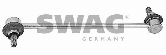

mipro
Příspěvky: 87
Bydliště: Bratislava
Re: stabilizátor
Příspěvek od mipro » 25.06.2008 16:10
ta ista znacka SWAG (pozna ju niekto?) no rozdielne ceny.
V com je rozdiel? Co doporucite?
Dodávateľ: 	  SWAG <br />Cena:                1 407,00 SKK (1 674,33 SKK) <br />délka (v mm)	  238 mm <br />vnejsi zavit (mm)  M 10 x 1,5 mm <br />Materiál	              hliník <br />Tyc/vzpera	  spojovací tyč <br />montovací strana přední osa <br />hmotnost ( v kg ) 0,2 kg <br />kód motoru	1,8 EFI <br />není určené pro vybavení verze	RS
Dodávateľ: SWAG
délka (v mm) 238 mm
Materiál hliník
kód motoru 1,8 EFI
Dodávateľ: 	   SWAG <br />Cena:                 711,00 SKK (846,09 SKK) <br />délka (v mm)	   238 mm <br />Tyc/vzpera	   spojovací tyč <br />montovací strana   přední osa <br />hmotnost ( v kg )   0,218 kg
Dodávateľ: SWAG
délka (v mm) 238 mm
Ford Mondeo Kombi MK4 2.0 TDCI 120KW M6
Ford Mondeo Kombi MK3 2.0 TDCI 96KW M6

chmelko
Příspěvky: 9134
Bydliště: Jablonec nad Nisou
Re: stabilizátor
Příspěvek od chmelko » 25.06.2008 16:32
jedna je cena za par, druha len za jednu tyčku :wink:
mipro
Příspěvky: 87
Re: stabilizátor
Příspěvek od mipro » 25.06.2008 17:37
to ma napadlo ale nikde som taku informaciu nenasiel. dokonca ani to ci tie matice su tam tiez v baleni alebo nie :-).. a hlavne maju iny tvar.. asi som moc velky detajlista :)

ClairVOYanT
Příspěvky: 1352
Bydliště: Rakovnik
Re: stabilizátor
Příspěvek od ClairVOYanT » 26.06.2008 08:28
Jsou rozdilne materialy.
edit: pouzij klidne levnejsi (ja taky koupil levnejsi) a hlavne kup obe najednou, at mas stejny. sice nevadi, kdyz mas jednu starou a jednu novou, ale je lepsi mit obe novy - kdyz uz se v tom budes rochnit.
