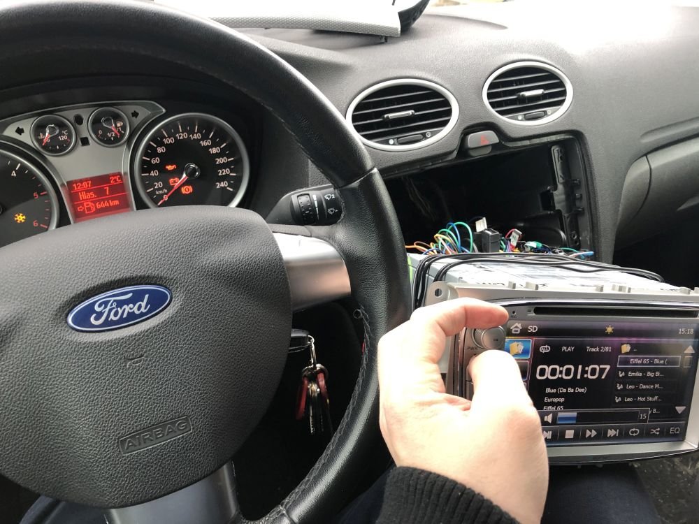

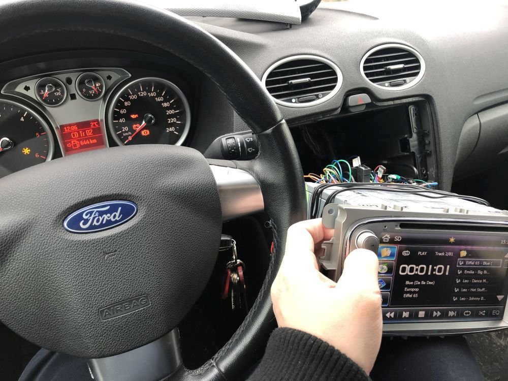

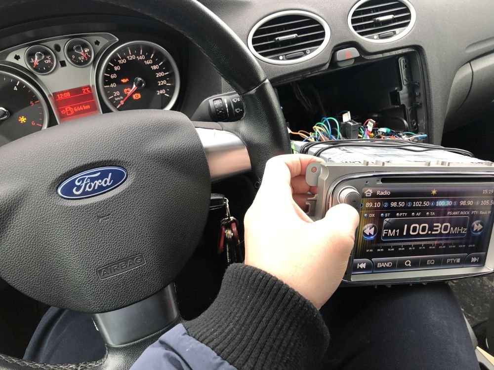

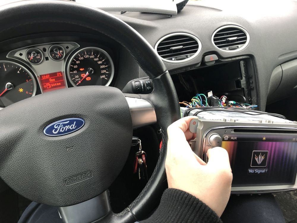

...china radio, WinCE...AUX zobrazí, SD kartu zobrazí (ako CD), ale rádio nie - ani frekvenciu, ani RDS...hlasitosť zobrazí tiež...

Re: Výměna jednoduchých budíků za PP
tohle neni problem budiku ale radia ... na to tu je jine vlakno
