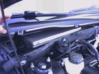

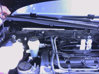

Příspěvek od fokusacik » 07.05.2008 19:42
zewl píše:Tak vymena pyloveho filtru opravdu zalezitost cca. 10 minut. Nepotrebujete zadny klic, sterace zvednout do vertikalni polohy (nechat na skle) a levy sterac potom uz nevadi (z pohledu na celni sklo od motoru), vyklapnou se 3 cudliky a kryt jde odsunout a pod nim vymenit filtr.
Já se řídil tímto návodem, ale nebylo to 10 min., ale 45 min. Je k tomu přístup jako k penězům a musel jsem ho několikrát vyndat, protože se mi nepodařilo dát ty krajní záhyby filtru za ty plastový výčnělky. Pokud to tam dáš špatně, tak se ten filtr muchlá a záhyby se prohýbají (to ti pak nefiltruje, protože je na stranách škvíra), takže znova musíš vyndat úplně ven a pokusit se to tam dát aby ty záhyby šli přez výčnělky. Mně se to podařilo asi až na podesátý, buď zapadla jedna , nebo druhá strana, ale obě né a né - skoro mě chytil nerv :x . Nestačí ale vycvaknou jen ty tři čudly, ale pod oknem jsou další čudly, který taky musíš vycvaknout, abys tam dostal pořádně ruku i s filtrem. Kdyby to zapadlo na poprvé, tak i s otevřením haupny opravdu 10 min i s umytím rukou. Pozor na to nadzvedávání toho plastovýho krytu, mám pocit, že se mi trochu odlepil od okna :cry: . Jinak se filtr má měnit po 20 000 km, ale já ho tam měl 60 000 km - takže chuťovka.
