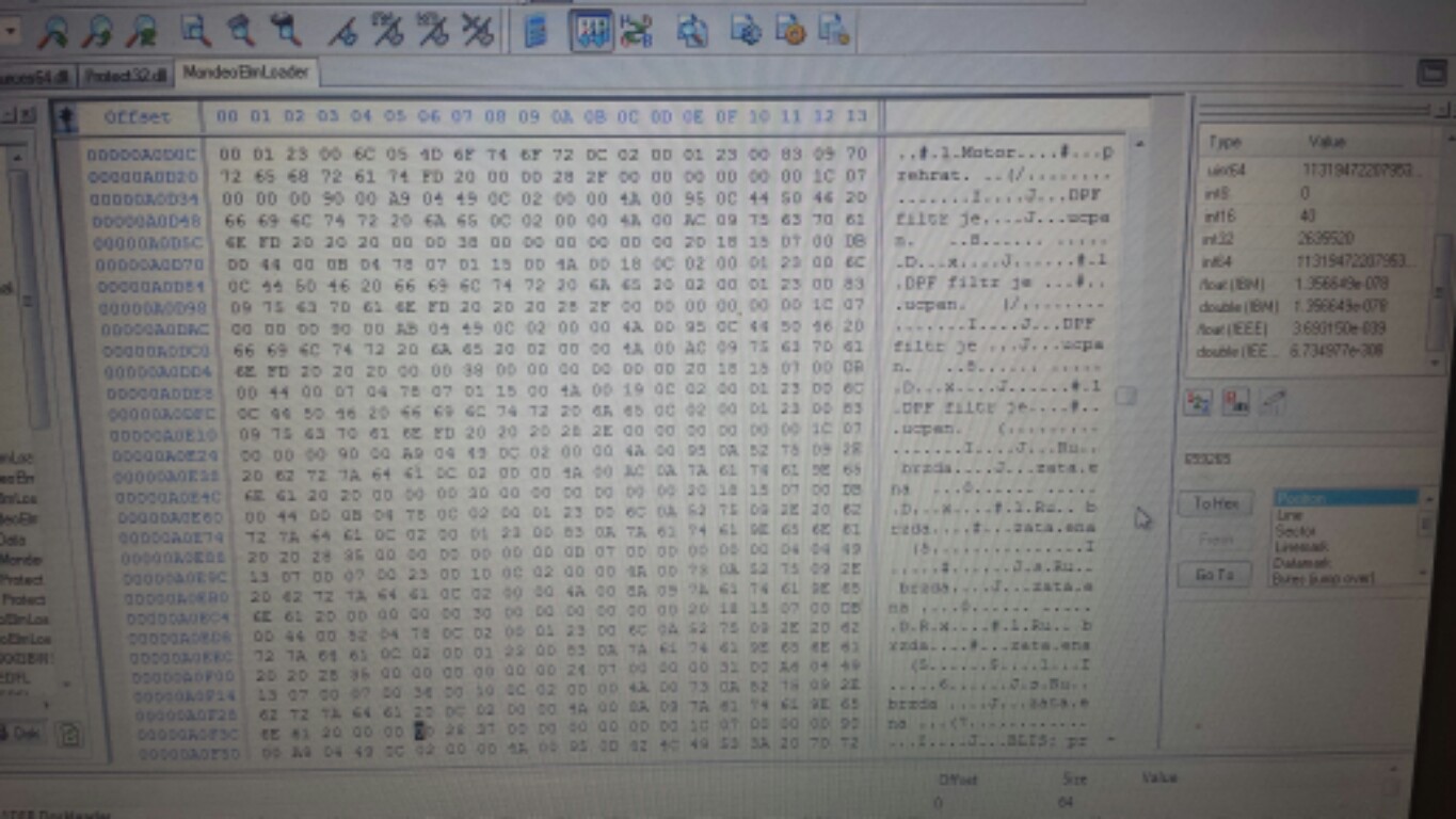

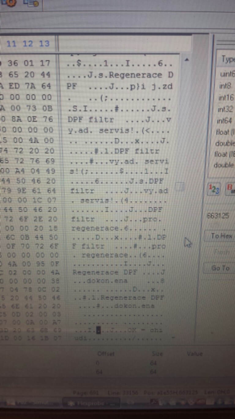

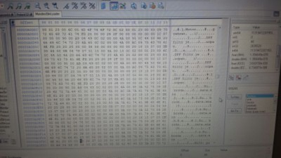

Tady se ukazuje jaci jsou ve fordu hnupi.....v convers+ jsou evidentne hlasky typu DPF zanesen, DPF probiha regenerace.....regenerace uspesna.....jen nejaka chytra hlava zapomela pri programovani PCM zadat, aby tuto informaci poslala dal a zobrazila se hlaska na convers....

Dal bych ruku do ohně, že to je schválně, že se nic nezobrazuje . BFU uživatele takový věci nezajímají a nechce o tom nic vědět.
Jen by ho to mátlo a to by nebylo dobré

Spis na to nekdo zapomel
) nerekl bych ze by to matlo....koncern ma tuto hlasku bezne
