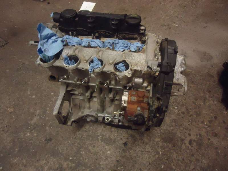

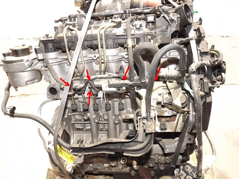

cerven píše:Jsem asi natvrdlej nebo neumím hledat, rád bych vyměnil žhavící svíčky u FoFo II 1.6TDCi, myslel jsem si že to bude hračka ale nevím kde vůbec jsou, kdyby měl někdo nějaký obrázek a nějakou tu radu, byl bych moc rád.
nevim jestli je vhodne delat neco co ani nevis kde je nicmene zde je obrazek kde jsou a pokud se ti nejaka pretrhne (bud neodbornym povolovanim nebo zareznutim ) tak je to pomalu na sundani hlavy .
Příspěvky: 19244
Re: Výměna žhavicích svíček
Příspěvek od foki » 22.12.2014 17:42
jeste jedna s odstrojenym motorem
