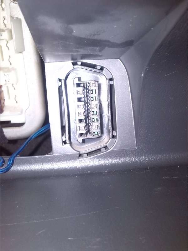

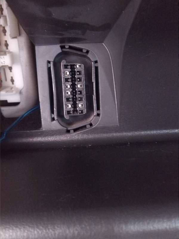

radecek.bednar
Příspěvky: 7
Registrován: 21.09.2013 07:28
Bydliště: Staříč
Dotaz ohledně diagnostiky
Příspěvek od radecek.bednar » 24.10.2013 15:41
Čaute, hledal jsem, ale asi jsem slepý, nebo nechápavý, může mi někdo poradit co je tohle za přípojku
k dianostice?.
Nebo kdyžtak nějaký směr, který kabel si koupit k focusu 1.6 r.v. 99 dovezen z Francie, díky za každé info :)
radecek.bednar
Příspěvky: 7
Bydliště: Staříč
Re: Dotaz ohledně diagnostiky
Příspěvek od radecek.bednar » 24.10.2013 15:48
Stačí i jestli je to OBD II, nebo OBD I :)
Zpět na „Diagnostika a SW“
