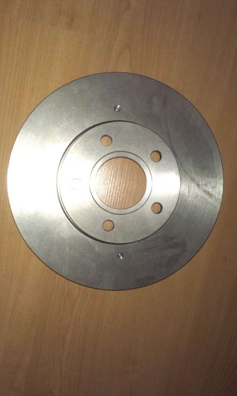

Dulky v prednich kotoucich jsou ukazatele opotrebeni a az zmizi, tak je cas na vymenu?

Jo přesně jak píšeš :palec_nahoru:

Ako? Ešte raz :D ...Čo sú dulky?

Důlky jsou mělký díry... :D jinak pro upřesnění každej důlek je jinak hlubokej a výměna kotouče by měla nastat když zmizí ten mělčí.

Inak ja nechapem tych, ktori (aj tu pisali), ze po 20t km museli znovu menil brzdy, lebo boli zoslahane. Na mojich mam teraz 10t km a vyzeraju ako nove. Co jazdia brzda/plyn?

Jardak píše:Důlky jsou mělký díry... :D jinak pro upřesnění každej důlek je jinak hlubokej a výměna kotouče by měla nastat když zmizí ten mělčí.
Jarda, diky, ale vetu dulky jsou melky diry mi nevedela prelozit ani moja frajerka, ktora je z polovice ostravsky chachar :mrgreen: . Vie mi to niekto prelozit do Slovenciny? :mrgreen:

Co na tom nechapes? :D Dulky su plytke diery, tie take plytke jamky na kotuci. Niekedy tam byvaju dve rozne hlbky. Ak sa zjazdi na uroven tej plytsej, mal by sa vymenit kotuc.

Vidíš, už chápem :mrgreen: ..a že som si tie jamky nikdy nevšimol..možno preto že som ich už zjazdil :lol:

No dnes som ich prisahám bohu hladal ale nenašiel. Majú byť niekde v strede dosadacej plochy kotúča? Či ako kde? Je isté že sú na všetkých kotúčoch?

Ne určitě nejsou na všech kotoučích (popravdě jsem je zatím u žádného ze svých aut nezažil a poprvé o nich slyšel až tady)

no já to slyším taky poprvé a to jsem už vyměnil kotoučů

Jj mají to jen některý značky. Určitě to mají bremba.

Jedni nové bremba mám doma, kuknem...ma to nenapadlo :mrgreen:

Tak aby sme sa nehádali, t je dôkaz...sú to kotúče Brembo a jedna jamka je naozaj plytčia (mělčí :mrgreen: )
