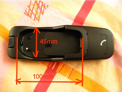

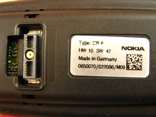

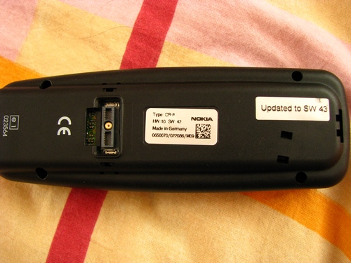

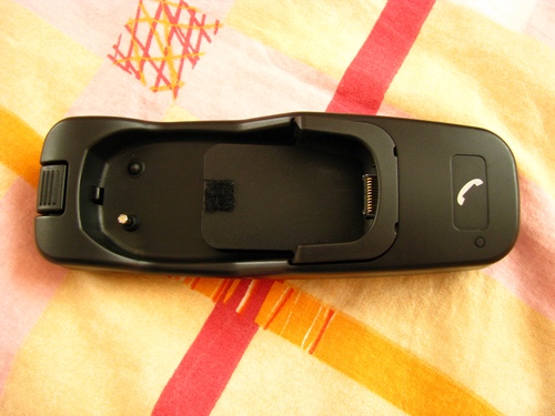

pepa.marecek
Příspěvky: 113
Registrován: 05.09.2009 17:31
Bydliště: Třebenice,severni čechy
Re: Handsfree
Příspěvek od pepa.marecek » 05.09.2009 18:13
Ahoj. Mam stejny problem jako RUDKO.F s držakem na telefon. Ale mam jiny typ. Ptal jsem se na Nokii a u Fordu a pry už je to zastarale a nebyli mi schopni řict na jakej telefon to patři.Je to typ CR-8. Diky za každou radu.

Posilam rozměry

pepa.marecek
Příspěvky: 113
Re: Handsfree
Příspěvek od pepa.marecek » 05.09.2009 18:47
12 konektoru a široky 13mm
Ford C-MAX 2.0 TDCi ,Ghia ,2005
m.a.x.i.m.u.s
Příspěvky: 1764
Registrován: 05.02.2009 12:30
Re: Handsfree
Příspěvek od m.a.x.i.m.u.s » 05.09.2009 18:52
Tak toto je Siemens S65, C65, ... Je to vlastně redukce do dodáveného držáku HF
Nebo ještě by to mohlo být něco staršího jako S55
Ex ST220 model 2004
pepa.marecek
Příspěvky: 113
Re: Handsfree
Příspěvek od pepa.marecek » 05.09.2009 18:57
Už na to koukam.Diky moc Pepíno.

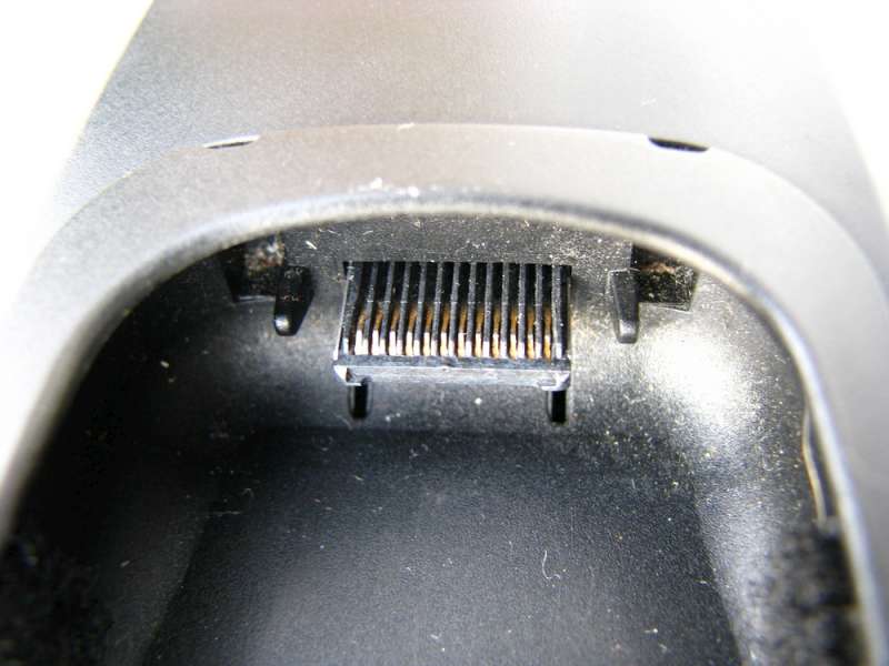

gajduso
Příspěvky: 11
Registrován: 30.07.2009 10:30
Re: Handsfree
Příspěvek od gajduso » 05.09.2009 20:18
Cafte ja mam tiez ten isty problem, zhanam medzikus na nokiu 6300 nikde sa nemozem nicoho dopatrat. Presne ako to tu bolo pisane mam typ CR-40 a na nete ani slovko. Tak som sa nahneval a dnes som ten medzikus rozobral. Zistil som ze na ten konektor su zapojene len 3 kontakty(napajanie + antena). Zistil som ze napajanie dava normalne 12V. Takze ten stand vobec nekomunikuje s mobilom len ho nabija a "zlepsuje" signal. Ked som volal do fordu povedali mi ze to je tak vsade. A ze dokonca cely bluetooth modul sa nachadza uplne inde ani nie v radiu (ako som si myslel ja). Mna by zaujimalo ako sa ta cela hahula co zakryva miesto na pohariky da demontovat. Na drzanie a nabijanie telefonu je to na moj vkus prilis velke. Da sa to vobec demontovat? a co je pod tym normalna stredova palubovka? :?: :?: :?:
