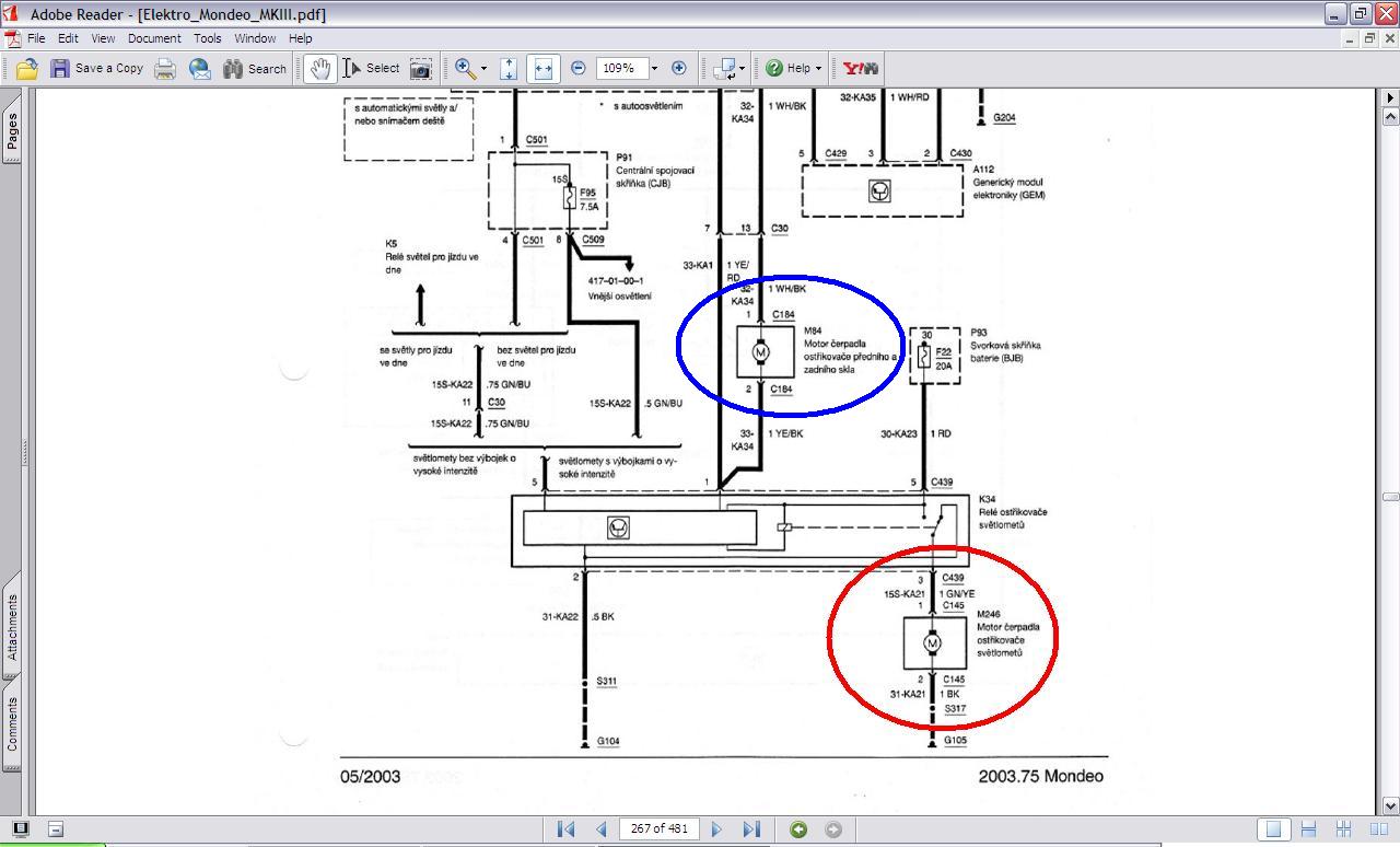

Ano, jsou dva. Zvlášť pro skla (modře označený) a zvlášť pro světlomety (červeně označený)

Tak po tom co jste napsali, že je jen jeden pro obě skla, jsem trochu projel net a schémata a opravdu je jeden motorek pro obě skla a má dva vývody. Jenom mi není jasné, jak může mít dvě funkce. Nejspíš je to tak, že se pro každé okno točí jiným směrem a tím tlačí vodu pokaždé do jiného vývodu. A teda ještě dotaz, pokud chci dát na světla ten vysokotlaký, musím do nádržky vyvrtat díru na nějaké určité místo, nebo je tam připravená a je jen nějak zaslepená a nebo je potřeba úplně jiná nádobka? Dík za jnfo.

Přesně tak, teď na to koukám ve schématu, řeší se to přepólováním motorku. Co jsem gůglil, tak většina nádržek měla záslepku. A pokud ne, tak vyvrtat, no...nádržky budou stejné.

Myslíš tohle? Alespoň myslím, že jsme to klukům napsali stejně
Yeshterr píše:Přesně tak, teď na to koukám ve schématu, řeší se to přepólováním motorku...
ZaQik píše:nevim, jestli jste me oba dva pochopili, tak jeste jednou:
jeden motorek je pro ostrik skel ... neostrikuje je zaroven, ale zvlast pomoci tzv. prepolovani, tzn. jednou se toci na jednu stranu a strika dopredu, podruhe na druhou stranu a strika dozadu ... ovlada se packou pod volantem
Yeshterr píše:Ano, jsou dva. Zvlášť pro skla (modře označený) a zvlášť pro světlomety (červeně označený)
ZaQik píše:dalsi motorek (vysokotlaky) se stara POUZE o ostrik svetel ... ten tam byt nemusi, zalezi na vybave auta ... ovlada se GEMem (vyhodnocuje rozsviceni potkavacek/dalek a ostrik predniho skla)
