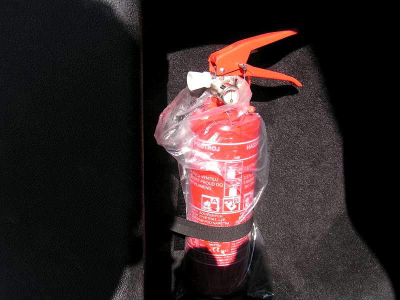

Tak ja to mam pripevnene takto. Drziak je uchyteny velkym suchym zipsom a na drziak je pripevneny HP.
- Příspěvky: 1764
Re: Hasící přístroj v autě - jaký a kde
A to ti udrží?
Já bych měl strach, že by se mi z toho "odlepil" a lítal mi po kufru, připadně po autě... A zvlášť při případné nehodě by to u kombíku a jeho roletě v kufru mohlo někoho zabít jak by to vletělo do kabiny...

m.a.x.i.m.u.s: Je to velky kus sucheho zipsu, drzi to ako prikovane a vobec to nelieta. Potom spravim foto pre upresnenie.
